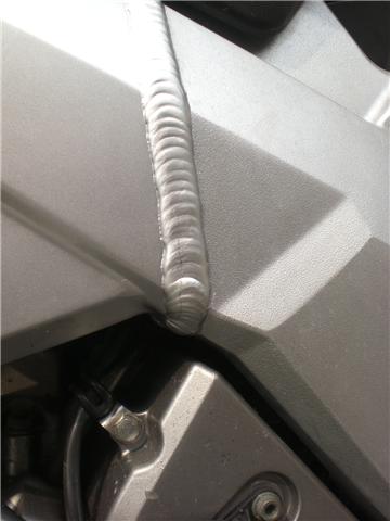

Hier ein Bild vom Threadersteller:ATON hat geschrieben: aber ein bild wäre doch ganz gut![]()
- GetAttachment.aspx.jpg (19.35 KiB) 3337 mal betrachtet

danke svdieter.sieht ja häftig aus

Der Riss ist auf dem Bild gut zu erkennen, ein Rückschluss, was dazu geführt hat ist aber sehr schwierig.
Wenn die Maschine sturz- und unfallfrei ist, der Motor nie ausgebaut wurde, dann dürfte ein Materialfehler die Ursache sein.
In dem Falle wird sich Suzuki sicher kulant zeigen, einen neuen Rahmen liefern und sich auch an den Umbaukosten beteiligen.

Das ist ja ne tolle Pauschalaussage.utzibbg hat geschrieben:Da wurde doch schlechtes Schweißmaterial verwendet. Als Schweißer lernt man - eine Schweißnaht reißt nie selber, sondern höchstens daneben - aber hier geht der Riss ja sauber durch die Naht.
Falls du von Aluminiumschweißen Ahnung hast, solltest du wissen, dass es sich bei dem Bild um eine Schweißnaht handelt, die mit zu wenig Temperatur verschweißt wurde.
Bei solchen Nähten, wird das zu verschweißende Material nicht genug erhitzt.
Durch den Schwund beim Abkühlen wird das Material von der heißesten (flüssigsten und dadurch instabilsten) Stelle die sich in der Mitte der Schweißnaht ( Stosskannte ) befindet weggezogen.
Ist nun das Schmelzbad zu klein, geht dies zu schnell vonstatten, wodurch enorme Spannungen entstehen.
Der Riss kann entweder sofort sichtbar sein, oder sich aber erst bei Belastung öffnen.
Außerdem ist auf dem Bild gut zu erkennen, dass sich der Riß am Ende der Naht (Schweißrichtung) gebildet hat, nämlich genau da wo die letzte Abkühlung stattgefunden hat.
Marc 69
du solltest damit auf alle Fälle bei Suzuki vorstellig werden, da es sich offensichtlich um einen Fertigungsfehler handelt.
Viel Glück und lass dich nicht abwimmeln.
