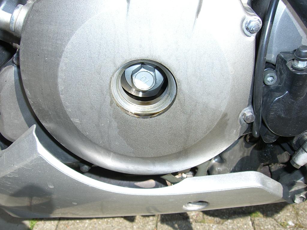

Ich habe mir vor kurzem eine SV 1000 zugelegt, und musste heute leider feststelen, das meine kleine am linken Seitendeckel des Motors,
an der Innensechskantschraube, etwas Öl verliert.
Habe schon versucht, die Schraube nach zu ziehen, aber die bewegt sich kein Stück.
Ist es schlimm, das sie da ab und an mal ein Tröpfchen Öl verliert?
Und wie kann ich das abstellen?
Bitte um Hilfe.
Liebe Grüße,
Jenny

Welche Schraube meinst du?
Hinter der Generatordeckelschraube befindet sich lediglich der Sechskant zum Drehen der Kurbelwelle.
Das andere ist lediglich die Steuerungsprüfschraube (Indexmarkierungen).
Würde die Dichtflächen mal reinigen, Dichtungen checken und mit leichtem Ölfilm benetzen.
Dann weiter beobachten, ggf. Dichtungen erneuern.

ich meine das Bild 2...
Du meinst, ich kann die Schraube einfach öffnen und mal nachsehen, was da los ist?

JennyB hat geschrieben:Du meinst, ich kann die Schraube einfach öffnen und mal nachsehen, was da los ist?
Ja.
Passendes Werkzeug verwenden. Ist lediglich ein Kunststoffverschluss.

So, ich habe den Deckel aufgeschraubt, und kann Öl sehen...
Ist das nun normal, und ich muss nur die Dichtung wechseln?
Leider kann ich hier kein Foto mitschicken...
Das funzt irgendwie nicht...

Neuen O-Ring nehmen, alles sauber (Öl- und fettfrei) reinigen, ein Hauch Silikondichtmasse an den O-Ring/Deckel streichen und ganz normal ca. 2,0 kg festziehen.
Vor dem Motorstart die Dichtmasse anziehen lassen, nicht sofort starten, dann ist das Ganze immer dicht und lässt sich auch wieder problemlos entfernen.
