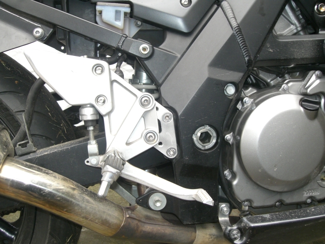

Habe folgende Platten....nur zum TESTEN verbaut. Ist mir am rechten Knie (ist etwas lediert) zu extrem
3cm zurück und hoch (siehe Bild)
Und die 1,5cm entferten Löcher kann man wegen der Bremsfeder nicht nutzte. :(
Daher verkaufe ich sie, da sie für mein Kniewinkel nicht besser sind :(
Ohne ABE... CNC gefrästes ALU - über ebay gekauft.
Schaltstangenadapter ist dabei!

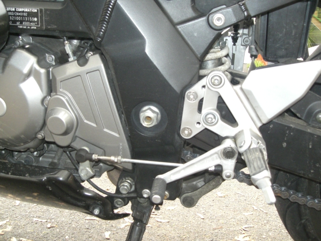

habe die Teile vom Daniel nun verbaut. Stabil genug müssten sie sein. Statt hinten/oben hab ich sie hinten/unten verbaut (Seitenvertauscht). Leider konnte ich nur die 1,5cm Löcher benutzen, da die 3 cm Löcher ein paar Änderungen erfodert hätten für die ich momentan keine Zeit habe (Seitenständerständer zu nah an Schaltgestänge, Befestigung Überlaufbehälter HR Bremse muß weiter runter).
Habe schon ein paar Runden gedreht und finde es wesentlich entspannter - nun kümmere ich mich um die TÜV EIntragung.
