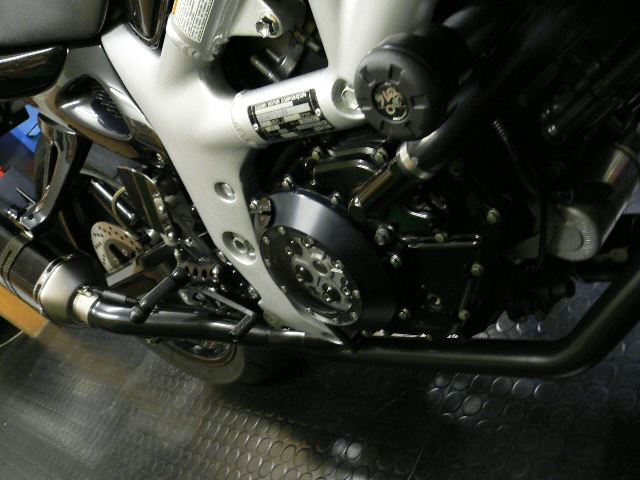

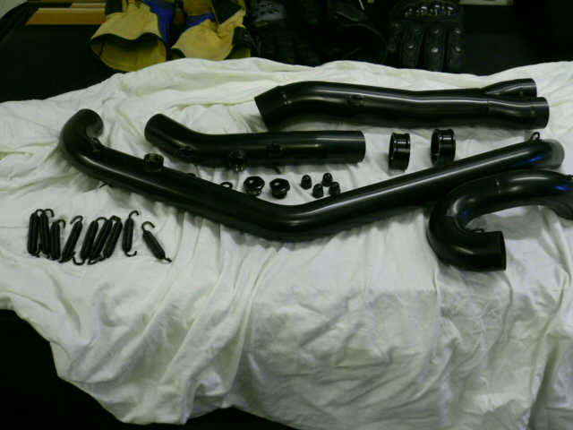

Nun ist es vollbracht !
Über das Ergebnis kann sich ja jeder selbst sein Urteil bilden.

andi2
Beiträge: 509
Registriert: 23.03.2007 17:39
Re: Schwarz-Verchromen
Beitrag von andi2 » 07.05.2010 8:16
Also die Kosten beliefen sich auf 200.-€, für das Verchromen. Die Teile waren neu und
von mir leicht anpoliert.
Nach 500 Km hat die Oberfläche einen leichten graublauen Schimmer bekommen. Den aber gleichmässig
auch am Krümmer.
Laut Empfehlung von Herrn Maykranz habe ich es noch nicht geputzt, da der Chrom erst durch
Hitze aushärtet.
Ich werd mich mal im Winter wieder melden, und berichten.
