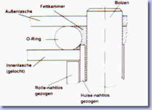

werd zur neuen Saison neuen kettensatz brauchen!!
Jetz les ich hier andauernd was von o-Ring Ketten x-Ring Kette etc...
Hab da überhaupt keine Ahnung von kann mich da mal wer aufklären wo die Unterschiede liegen und so?!
Vorallem was ich für eine brauche!?

Also, heir sit ne gute Erklärung:
http://de.wikipedia.org/wiki/O-Ring-Kette
Ich hselber hab mir ne X-Ring Kette drauf gemacht, sieht super edel aus in Gold und ich meine (nicht nur wegen dem Kettenöler), dass die Kette länger hält und nicht so anfällig ist!

O ring / X Ring .... sonst weiss doch niemand so richtig den unterschied...
- Ati
- Beiträge: 3941
- Wohnort: siehe Webseite
Re: X-Ring/o-Ring??!!
O-Ring: 2 Dichtpunkte
X-Ring: 4 Dichtpunkte
W-Ring: 5 Dichtpunkte
O,W,X beschreibt nur die Dichtung und nicht den Härtegrad der Kette!
ob und wie lange eine Kette hält, hängt hauptsächlich von der Kettenpflege ab. Ein ungepflegte X-Ring-Kette ist genauso schnell hinüber wie eine O-Ring-Kette, wenn sie nicht gepflegt wird. Bei der 1000er ist das Ausfallkriterium der Kette meist nicht die Frage der Abdichtung der Kettenglieder, sondern dass mit der Alterung eine überdurchschnittliche Längung eintritt. Überschreitet diese Längung das Rollmaß der Ritzel/Kettenblätter, sollte sie ausgetauscht werden. Meist fängt sie dann sowieso auch an zu klappern/rasseln weil die Rollen zu viel Luft haben. Bei mir hat die erste Kette ca 20.000 km gehalten. Das ist ein üblicher Wert. Die 650er wird sich vermutlich ähnlich verhalten.
