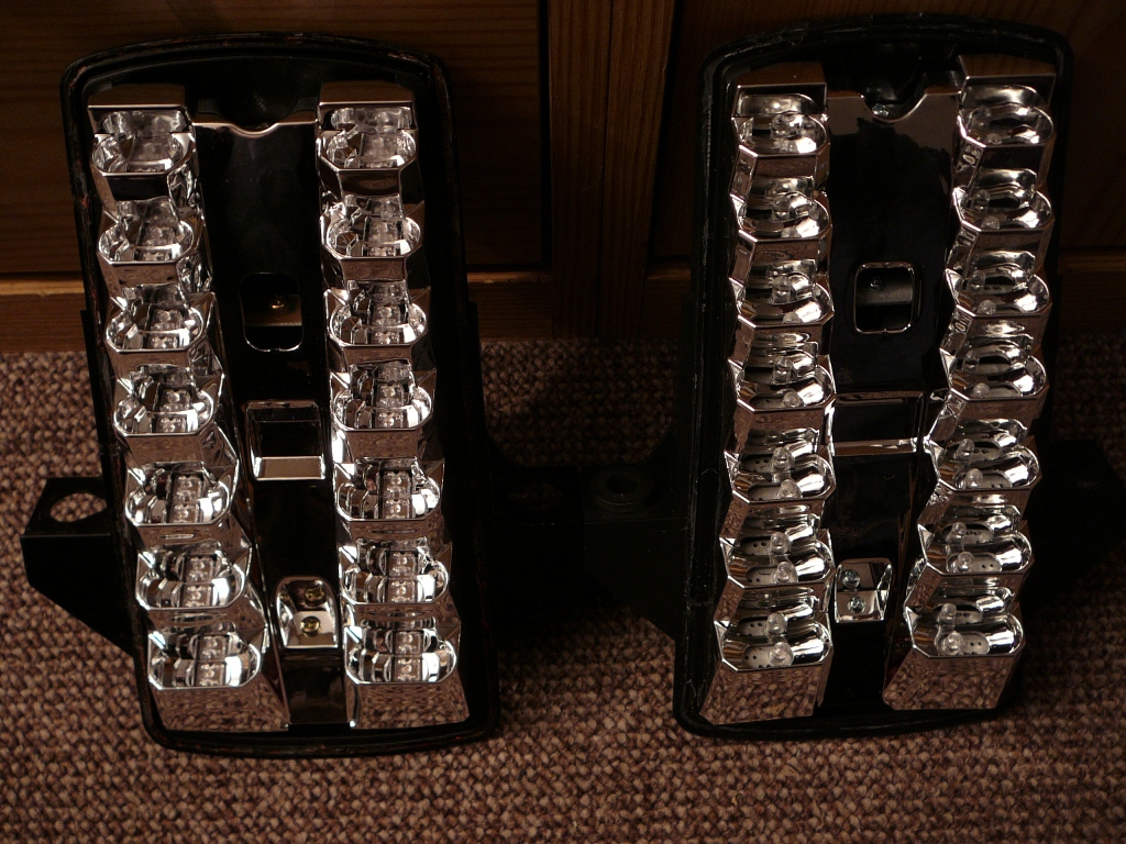

am Einfachsten ist es, wenn du dir bei Ebay das Rücklicht mit integrierten Blinkern kaufst. Dann musst du nur das Klarglas o. getönte Glas von diesem neu gekauften Teil abmontieren und die rote Abdeckung vom Originalen draufmachen. Das ist technisch absolut machbar und du hättest dann sogar ein E Prüfzeichen drauf. ;) bier
Aber wie du schon richtig sagst, ist die Leuchtkraft der Zubehör Rücklichter nicht so der Hit. Habe mir aus diesem Grunde bei Drifter angeschaut, wie man die originale Leuchtkraft beibehalten kann. Der Trick ist es einfach, wie oben schon gesagt, die Deckgläser des Originalen- und des Zubehör Rücklichtes zu vertauschen.
Dann hat auch ein Klarglas Rücklicht Superflux LED´s, welche deutlich heller sind. :mrgreen:
Ansonsten kannst du bei den Zubehör - Rücklichtern auch versuchen, die verbauten LED durch Superflux LED´s zu ersetzen. Auf der Platine ist auf jeden Fall genügend Platz, für zwei Reihen LED´s. Aber kA ob das funzt. :) empty
Hier habe ich mal ein Bild vom Originalen und vom Zubehör Rücklicht. Da kannste dir mal anschauen, wie die Originalen (links) und die Zubehör LED´s aussehen.
Viel Spass mit diesem Projekt. ;) bier

Du gehst richtig davon aus. Sie haben ein klares Gehäuse und leuchten rot. Allerdings sollte man aufpassen mit der Helligkeit. Heutige LEDs sind teils erheblich heller als zulässig. Da die SV keine Streuscheibe im Gehäuse hat, kann so was zum Blenden führen. Also nicht übertreiben :wink:

ich kann dir auch bestätigen, dass die original leds rot leuchten, habe bei mir selbst auch das deckglas ersetzt. wenn auch 40€ für eine plastik abdeckung ziemlich teuer ist, den rest kannste dann nämlich wegschmeissen.
du musst aber beim ausseinandernehmen darauf achen, dass du beim originalen deckglas vorsichtig vorgehst, sonst reisst du dir das gehäuse in dem die leds sitzen vielleicht ausseinader.
das zubehör licht ist deutlich minderwertiger verklebt als das originale und lässt sich daher sehr einfach ausseinander nehmen.
@din wiesel wenn du das durchsichtige deckglas gegen das rote tauschst, werden die gelben leds wohl eher orange leuchten und die roten werden unter umständen durch das gefärbte glas noch dunkler als sie ohne hin schon sind. also ich würde mir diesen umbau gründlich überlegen.
ausserdem stellt sich die frage nach dem nutzen, denn deine normalen blinker müssen ja ebenfalls dranbleiben. dieser ganze aufwand nur, damit mehr blinkt?
wenn du mit dem roten glas glücklich bist, dann lass alles wie es ist und spar dir das geld :wink:

Hey, ja die Superflux LED´s vom originalem Rücklicht sind glücklicherweise auch in Rot. :mrgreen: :mrgreen:
Das Deckglas ist jedoch nicht ganz so einfach abzubekommen, wie es jetzt vielleicht erscheint.
Wer einen Dremel hat, sollte das auch gut schaffen, aber ich habe es auch mit einem Tapetenmesser hinbekommen. ;) bier
Außerdem habe ich hier noch das gesamte Zubehör Rücklicht von Louis liegen.
Habe dafür 42,50 € bezahlt und eigentlich nur das Deckglas benutzt.
War nie verbaut, nur einmal angeschlossen, um zu sehen, wie schwach die LED´s sind. :( hell
Wenn jemand das zum Basteln haben will: -> einfach ne PN schreiben. ;) bier

Die LED´s sind schon sehr hell wenn man direkt reinschaut, aber das Rücklicht ist ja so angebracht, dass ein direktes Reinschauen eigentlich nicht möglich ist und niemand geblendet wird. Ansonsten ist das umgebaute Rücklicht aber trotzdem nicht so hell wie das Originale, oder es wirkt nicht so stark durch das Klarglas :?:
Einen weiter Vorteil hat der Umbau auch noch.
Die LED´s sitzen dann wieder in der Mitte des Rücklichtes und nicht so schäbig an der Seite. Auf dem Bild oben, sieht man das ganz gut. ;) bier
