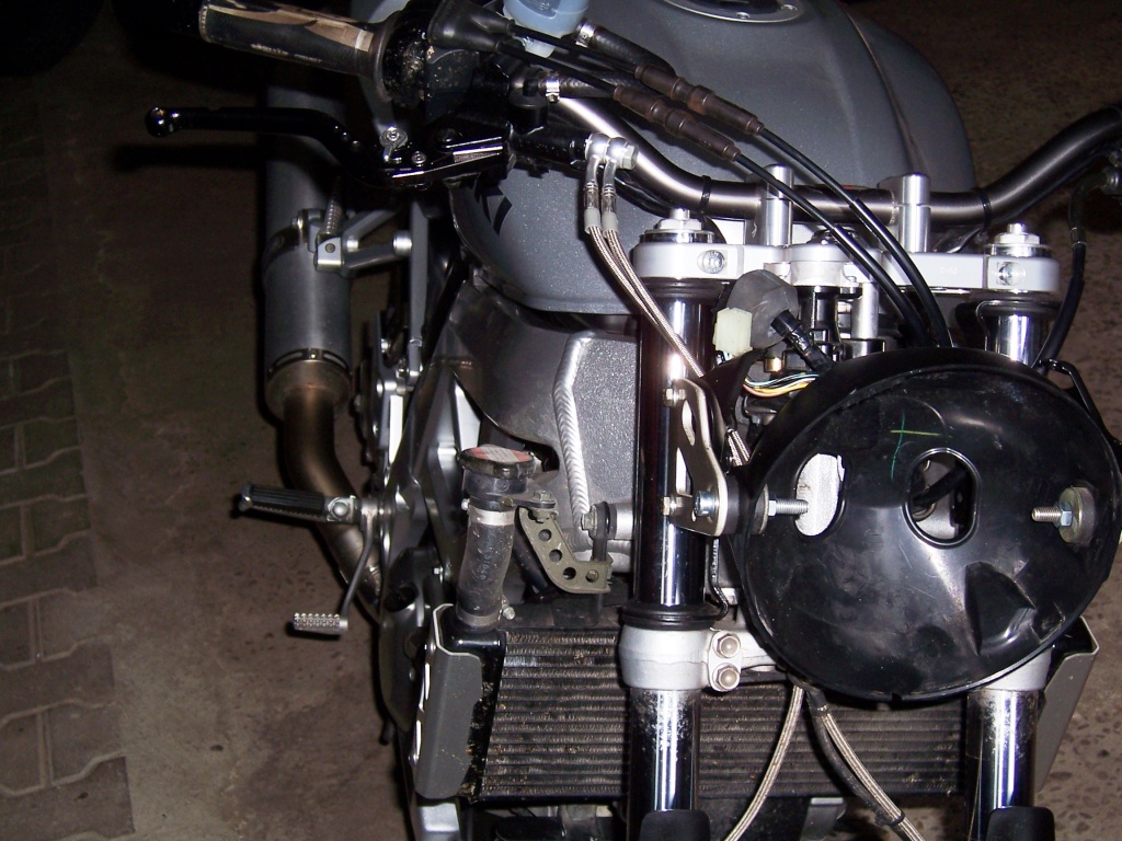

Hallo!
Baue meine S auf N um.. hatte allerdings den Superbike-Lenker schon zu "S" Zeiten drauf. Nun nachdem ich den Scheinwerferhalter montiert habe, muss ich feststellen, dass die Leitungen doch etwas unter Zug stehen, da die Bremsleitung durch den Scheinwerferhalter hindurchgeführt werden muss.. und auch die Fittinge könnten besser nach rechts gekrümmt sein.
Habe mal ein Bild angehängt um evtl. Meinungen zu hören.. Vielleicht auch von jemanden der die S schon auf N umgebaut... @gutso
fällt mir spontan ein.. :D
Schon mal besten Dank!
Mfg
chris

hi, bei mir sah es ähnlich aus. Hab dann nur einen von der Pumpe runter und von Sattel zu Sattel gelegt ging. TÜV Mensch hat nichts gesagt. Alles eingetragen!!!

Dann brauche ich aber trotzdem eine längere Leitung für nach unten und dann eine kurze oder?
wird dann oben einfach die Hohlschraube für die Fittinge nach für unten hergenommen und oben eine kürzere Hohlschraube (da ja nur 1 Leitung runtergeht) benutzt..
Aber im Endeffekt kommts doch aufs gleiche raus?! Ich brauche 1 längere Leitung für nach unten und dann eine kurze...?!
hmm.. oder denke ich gerade falsch?

Leg ein links und einen rechts am Lampenhalter vorbei.Das passt!

hallo!
vorab besten Dank für eure antworten! Am Bild kann man erkennen, dass die Leitungen an der unteren Brücke von einer Art Kabelbinder zusammengehalten werden... wenn ich den wegmache, eine leitung (von vorne gesehen, die äußere), links vorbeilege, könnte es funktionieren..
Oder sollte der Kabelbinder dortnbleiben?

Notwendig ist der Kabelbinder nicht.
Der ordnet das Ganze halt etwas zusammen, sprich es sieht eleganter aus und und die Leitungen halten sich gegenseitig etwas in Position.
Wenn du die eine Leitung außen vorbeiführst, solltest du dir trotzdem nochmal einen Fixpunkt suchen, damit sie dir nicht zu sehr umherwedelt. Wird wahrscheinlich, so denke ich, eben etwas schwieriger/uneleganter werden.
Falls du doch noch nach einer längeren Leitung gucken solltest, habe ich evtl. eine für dich. Scheinbar sogar vom selben Hersteller und mit selben Design.
