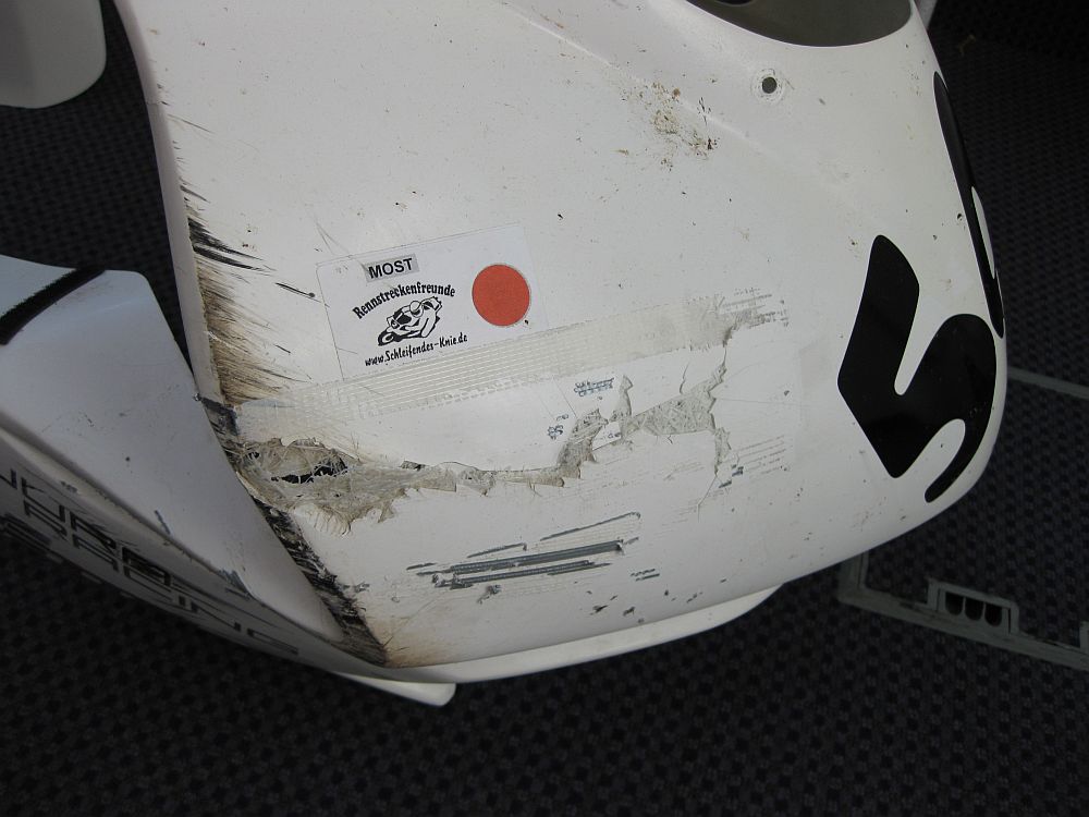

hi leute hab heut ne rennverkleidung gekauft
ist gebraucht und das obere verkleidungsteil ist gerissen
da ich selbst noch nie so etwas wieder geflickt hab hab ich mich mit nem kollegen unterhalten ders schonmal
gemacht hat
der sagt man kann das ohneweiteres machen hat jemand erfahrung wie teuer das ungefähr wird?
hier noch ein bildchen
lg

Der Schaden sieht nicht schlimm aus, meine Verschalung sah schlimmer aus..^^
Ich würde dir Glasfasermatten mit entsprechendem Harz kaufen, Die stellen säubern und anrauhen und von Innen mit den Matten zudecken. Dann alles min. einen Tag aushärten lassen und danach kannst du mit Feinspachtel (oder villeicht musst du die grösseren lücken mit Faserspachtel) ausfüllen, aushärten lassen und danach schleifen, grundieren und Lackieren.
Ich habe damals für eine Dose Harz (mit härter) (reicht kilometerweit) und einen m2 Glasfaser um die 35 Euro Bezahlt. Lack kam etwa auf 20 Euro (habe billigen Einkomponenten Spritzlack genommen, wenn du eine Spritzpistole hast und es sauber (staubfrei) machen kannst, sieht es nicht einmal schlimm aus.
