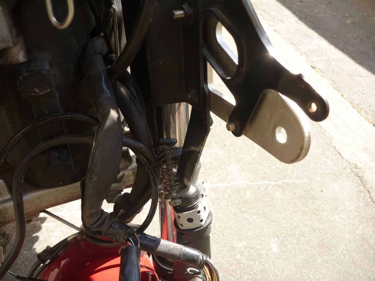

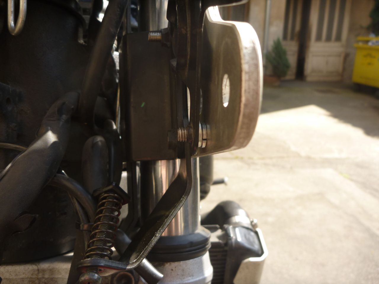

Hab heute die Lampe einer 1000er an meiner 650er verbaut. Das ganze geht nicht Plug&Play, aber mit ein paar Unterlegscheiben ist es machbar.

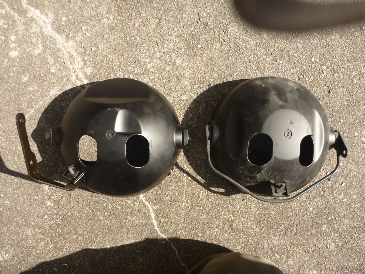

Die Lampe der 650er hat für die Höheneinstellung einen Bügel von rechts nach links, die 1000er nur auf der linken Seite. Dieser wird am linken Lampenhalten hinten angebracht.
Die beiden Scheinwerfergehäuse von Hinten, rechts 650er, links 1000er:
http://vauzweirad.blog.h3q.com/wp-conte ... mpe-07.jpg
Der Höhenhalter der 1000er an der 650er angebaut:
http://vauzweirad.blog.h3q.com/wp-conte ... mpe-11.jpg
http://vauzweirad.blog.h3q.com/wp-conte ... mpe-12.jpg

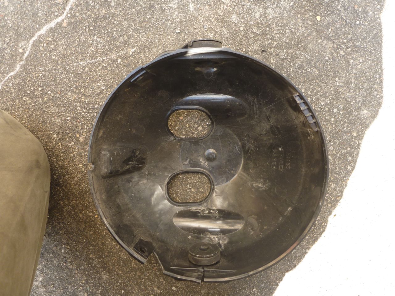

Scheinwerfergehäuse 650er:
http://vauzweirad.blog.h3q.com/wp-conte ... mpe-08.jpg

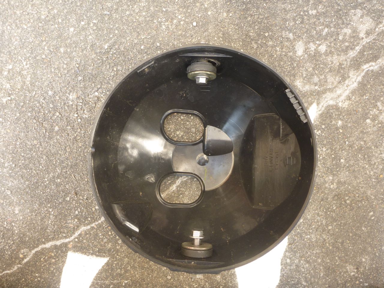

Scheinwerfergehäuse 1000er:
http://vauzweirad.blog.h3q.com/wp-conte ... mpe-09.jpg

Ich hatte nen Unfall und das Lampengehäuse hatte nen Knacks weg, der Riss drohte durchs gesamte Lampengehäuse zu gehen.
Sieht man unten auf dem Bild des 650iger Gehäuses.
