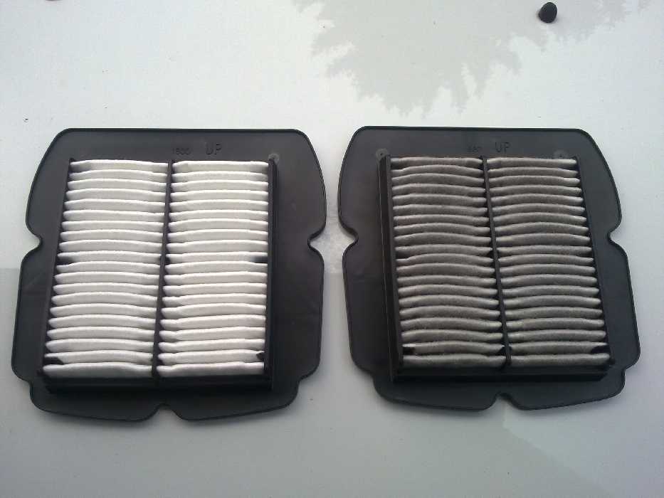

Tach zusammen,
ich war gestern bei der Dekra und wollte mir die grüne Plakete holen...ABER....durchgefallen. CO Wert 5,5......
Habe eine K4S mit Leo. Das kann ja nicht normal sein oder?? Die Maschine hat 28000 drauf und war vorm winter noch in der Werkstatt zum Ventiel prüfen... alles OK.
Der Luftfilter ist aber schon 4 Jahre alt...kann das damit zutun haben?? Öl ist relativ frisch und kerzen sind neu.
Gruß Flesh :D

jo, luffi neu und nochmals probieren

Und noch wichtig - ordentlich warmfahren! Im kalten Zustand steigt der CO-Wert aufs Mehrfache.

Eventuell noch altes abgestandenes Benzin von vor´m Winter drin?

Benzin ist frisches. Habe gerade en neuen Lufti geholt. Mit dem warmfahren ...ja prüfer ist einmal um block gefahren und meint wär gut......naja

Ist doch vollkommen klar, das man bei warmen Motor misst. Und das Wissen die Prüfer auch.
Das der dich dann auch noch durchfallen lies ...unglaublich.

schon krass der Unterschied....kann das der Grund sein??
