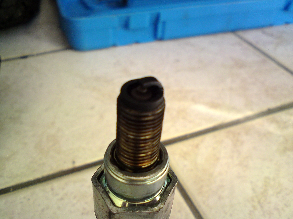

Auch mich hat es erwischt, die AU nicht bestanden... Üble 7,2% CO. So ging das nicht. Also war Fehlersuche angesagt...
- Alle Schläuche etc. am Vergaser gecheckt, nix undicht, passt...
- Membranschieber nicht gerissen oder porös, passt...
- Bedüsung Original nix verstopft, passt...
- ZK-Stecker und Leitungen i.O., passt...
und dann die Zündis raus und erschrocken...:
Ursache: Vergaser nicht gescheit synchronisiert... Und das, obwohl die letzte AU noch mit 0,3% bestanden wurde, dass ist
erst 2 Jahre her und seit dem hatte da eigentlich niemand dran rumgefummelt, ist ja noch alles Original gewesen...
Sachen gibts...
greetz
Warrior

die kerze ist ja klatsch nass .... mußt mal wieder ordentlich gas geben damit die wieder rehbraun werden !
fährst wohl viel kurzstercken.
die K2 darf ja bis zu 4,5% haben, 0,3 wäre da fast zu mager ..... die nassen kerzen haben nix mit der synchro zu tun ... da ist was anderes dran schuld.
Gruß Loki

Naja als nass würde ich die nicht bezeichnen, ist halt gut verrust, aber nass war da garnix.
Und mit Rehbraun is da nix, denn wenn dem so wäre, dann hätte ich ja keine Probleme bei der AU gehabt...
Fakt ist, das es an der Gemischzusammensetzung liegt, alles andere konnte ich bisher ausschließen, nur die Frage
warum es zu so einer drastischen Veränderung innerhalb von 2 Jahren kommt ist mir schleierhaft...
Zum Thema Kurzstrecke: Mmh nein eigentlich nicht, wenn wir mit der SV unterwegs sind, dann sind das meist schon längere
Fahrten...
Und als ich vor ein paar Tagen zum Tüv fuhr bin ich auch vorher erst 15min mit Anschlag auf der BAB gedüst, damit der Karren
schön heiß wird... Brachte am Ende aber leider alles nix und die verrusten Zündkerzen bestätigen mir nur diese hohen CO Werte...

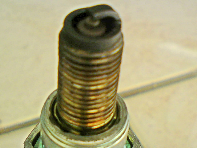

Hier nochmals ein anderes Bild, vielleicht etwas besser gelungen...:
greetz
Warrior
PS: Wie schließt du auf eine zu magere Verbrennung, wenn sich der CO-Wert auf 0,3% beläuft... :?:

na da 0,3 ohne G-Kat im standgas zu mager für nen vergasermotor ist ! sie darf bis zu 4,5% haben.
wenn sie im standgas schön rund läuft und nich holpert ... dann stimmt das leerlaufluft gemisch .... das ist egal wieviel % es sind ... solange sie gut und rund läuft und nicht über 4,5% liegt.
warum sollte deine SV aufeinmal zu viel kraftstoff brauchen ? die düsen werden nicht größer ! und ne verrußte kerze kann auch ne schlechte zündspannung zu folge haben und nicht nur zuviel kraftstoff ! wie alt ist denn dein luftfilter ? nasse kerzen bzw dunkle kerzen bei schneller fahrt und erhötem kraftstoffverbrauch lässt auf einen verstopften l-filter schließen.
na bei 15min vollgas auf der BAB ist dein öl sau heiß und die öldämpfe werden über die motorentlüftung in den luftfilterkasten wieder mit verbrannt und erhöhen so dein co gehalt im abgas .... fahre mal normal zum tüv und stelle sie hin ! mal sehen was dann dabei raus kommt.
allerdings sollte nach BAB fahrt die ZK rehbraun sein .... das da was nicht stimmt sehe ich ... ob das aber nun an deiner landstraßenfahrweise liegt oder an nem luftfilter kann ich von hier aus nicht sehen.
