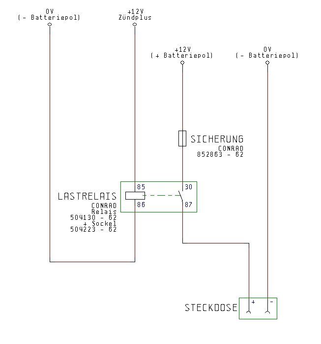

ich mal dir mal was und stell hier dann das bild ein...dauert einen kleinen augenblick

Also hier die Schaltung
Das Relais, der passende Sockel und der Sicherungshalter kosten bei Conrad 7,65€ ohne Versand.
Lötkolben, Lötzinn, Ringkabelschuhe für den Batterieanschluß, ein wenig KFZ-Aderleitung, Schrumpfschlauch und einen Stromdieb um den Zündplus abzugreifen brauchst Du auch noch.....
Dann haste das aber vernünftig gemacht.
Wie ein jeder seine Bordsteckdose anschließen möchte, bleibt ihm ja überlassen.
Ich habe hier nur den Nachteil erwähnt, wenn man das nicht über die Zündung laufen lässt.
Der Nachteil mit Zündung ist halt, das ich ohne eingesteckten und umgedrehten Schlüssel die Steckdose nicht nutzen kann. (Was aber in meinem persönlichen Fall nicht vorkommt. Handy laden kann ich zur Not auch während der Fahrt. Bei mir geht es halt mehr um ein Navi oder eine Cam.....)

@Heinemann: Wenn Du einen Schalter dazwischen machst, ist das besser wie gar nichts. Aber auf jeden Fall solltest Du eine Sicherung dazwischen setzen und denke daran, das der Schalter auch auf die Stromstärke ausgelegt ist, die Du über die Steckdose ziehen willst.
