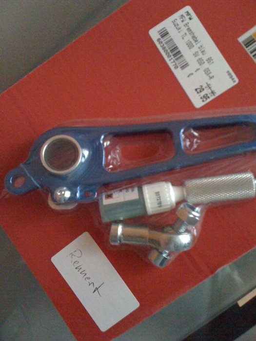

ich habe mir bei Polo MFW Schalthebel und Bremshebel geordert.Heute habe ich den Bremshebel erhalten- hier im Zubehörbereich sind die MFW Hebel ja auch aufgeführt- da steht allerdings dabei dass eit neuestem auch die ABE für das SV 650 S Modell K03 gilt- bei mir steht da in der
mitgelieferten ABE nix drin davon- da gehts nur bis zur K02.....
Ausserdem ist mir aufgefallen dass der Bremshebel anders aussieht als hier in der Beschreibung angegeben...schaut selbst....
Das sit doch nicht der richtige Hebel, oder?
Oder gibts da eine "alte" und neue version?Der hier liegende Hebel hat z.B gar keine mittlere Befestigungsmöglichkeit für den Bremslichtschalter/feder- in der Anleitung steht dass diese hinten am Hebel befestigt werden soll-
mit dem beiligenden Adapterstück.....ich blick da nicht ganz durch. 8O

Ich glaube das gleiche Problem hatte ich mit Polo auch.
Bei mir war es dann der Bremshebel, die hatten bzw. haben es falsch im System hinterlegt!
Auf der MFW Seite wird auch eine andere Teilenummer ausgewiesen.
Guck dir mal den Bremshebel an, da wird das Teil wohl passen...

Man Muss den Bremshebel für die SV 1000 ordern- der passt dann auch perfekt an die Kante 650.
Der Schalthebel sollte ohne Probleme passen.
