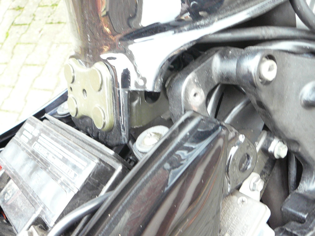

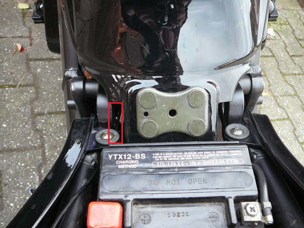

Ich mache heute Mittag mal ein Bild davon. Habe selbst nen K3 Tank auf ner K5.
Wie Heikchen und Juba schon geschrieben haben, muss der Tank am Tankhalter auf beiden Seiten etwas geflext werden, da der K3 Tank sonst an die Batterie stösst.

Ich habe mal zwei Bilder von den Stellen gemacht, an denen etwas geändert werden muss, damit ein K3 Tank auf ne K4+ passt.
Auf dem 2. Bild ist die ausgeschnitte Stelle rot markiert. Nachdem man die Stücke abgetrennt hat, könnte man noch Lack drüber sprühen, damit es nicht rostet.
