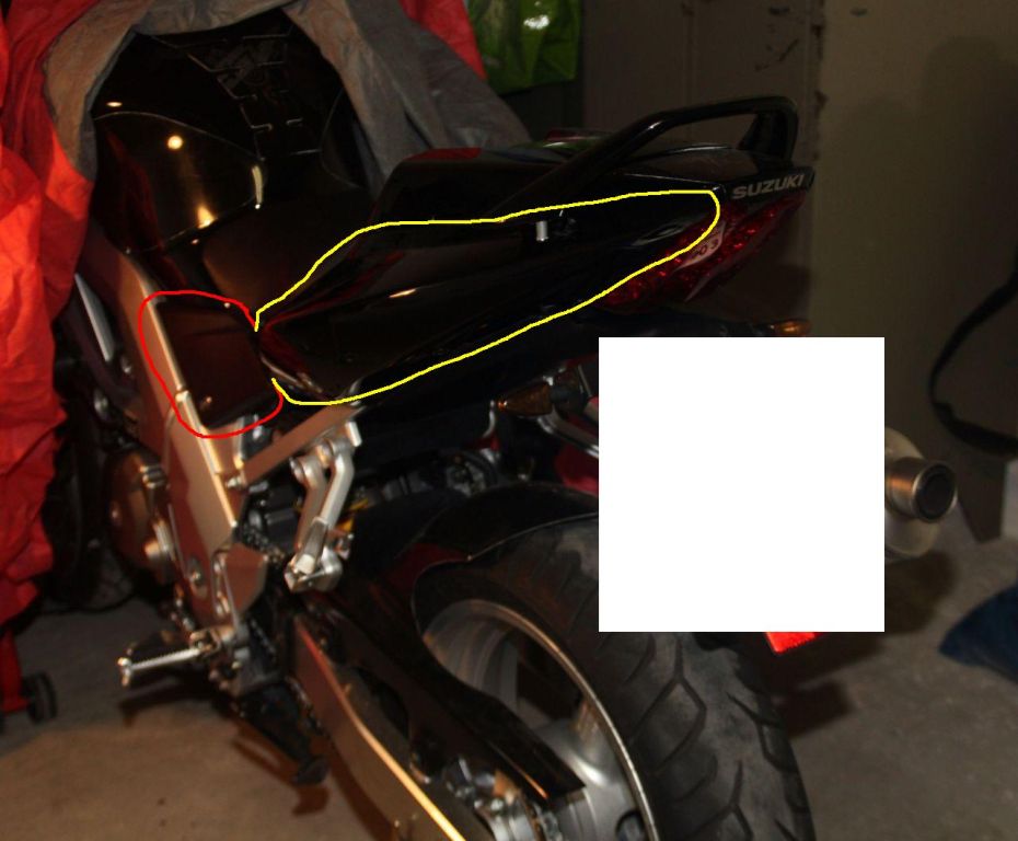

Beitrag von Roughneck-Alpha » 05.01.2011 16:47
Hehe .... ne Du bist nicht begriffsstutzig, das ganze Thema ist nicht ganz einfach.
Die kleinen Seitendreiecke im Bildanhang rot markiert benötigst Du von der K3.
Die Heckverkleidung im Bild gelb markiert sind bei allen Kanten ( zumindest bis K6 bin ich mir sicher ) austauschbar untereinander.
Dazu kommt dann noch wie schon zuvor geschrieben der Sitz und der Heckrahmen der K3.
P.S. Hätte ich alles zusammen noch rumzuliegen ;-)

2Fast4Ya
Re: K3-K* Heck an K5?
Beitrag von 2Fast4Ya » 05.01.2011 16:54
:D hehe, danke fürs bildchen. ;-)
Ein letzter Versuch....nicht dass wir aneinander vorbeireden... :-)
Die gelb eingekreisten Dinger (Seitenverkleidung) kann ich also problemlos von einer K3 verwenden? Genau um diese (die linke) geht es nämlich, da diese von einem Freund, naja sagen wir mal nicht ganz Farbgetreu lackiert wurde... :-)
Statt diese neu zu lackieren will ich diese gegen eine andere (unbekanntes Baujahr,aber meine Farbe yc2) tauschen, dann erspare ich mir das lackieren lassen. :-)
Heckrahmen und das ganze andere Zeug bleibt so wie es is, es geht eben nur um die linke Seitenverkleidung. :-)
Ich hoffe du weißt was ich meine, und ich verstehe dich richtig.
Beitrag von JuBa » 05.01.2011 17:03
@ rougneck
ich glaube das hast du nicht ganz verstanden. Er will NICHT das komplette Heck tauschen.
NUR das Plastikgeraffel geht. Nix Heckrahmen, nix Sitz, nix Seitendreiecke tauschen.
Heckverkleidung tauschen, fertig; paßt.
