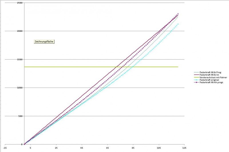

muss das Thema mal aufwärmen. Ich habe auch etwas recherche betrieben und habe folgende Aussagen bekommen:
Aussagen Wirth (und daran zweifle ich irgendwie):
Original: max! 7,8
Wirth: max! 8,4
Aussage WP: 8,0-12,5 (wie oben)
Aussage Wilbers: progressiv: 8,0-12,5 Linear: 9,5
Ich such mir jetzt noch den Gesamtfederweg+Gewichte+Gewichtsverteilung mit/ohne Fahrer zusammen und versuch mal aus angenährten Federkennlinien herauszufinden ob man mit diesen Federn überhaupt noch im linearen Bereich unterwegs ist, wenn man mit 95kg auf dem Moped sitzt

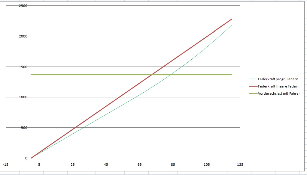

ALso unter den Annahmen dass bei:
- 50% Federweg (60mm) die Feder noch linear(8,0N/mm) ist und dann bei
- 100% Federweg (120mm) schon voll in der Progression ist (12,5N/mm)
baut die progressive Wilbersfeder immernoch weniger Kraft auf wie die lineare über den kompletten Federweg. Die Berechnung im Detail siehe in der Zip=ExcelDatei.
Das heißt aber auch dass man die Federvorspannung komplett raus drehen muss sonst steht die Front mit Fahrer drauf um die 10mm höher wie vorher...
Heißt für mich: Wenn die Gabeln K5 und K3 die gleichen Maße haben (Federlänge)...dann nehme ich die lineare Federn

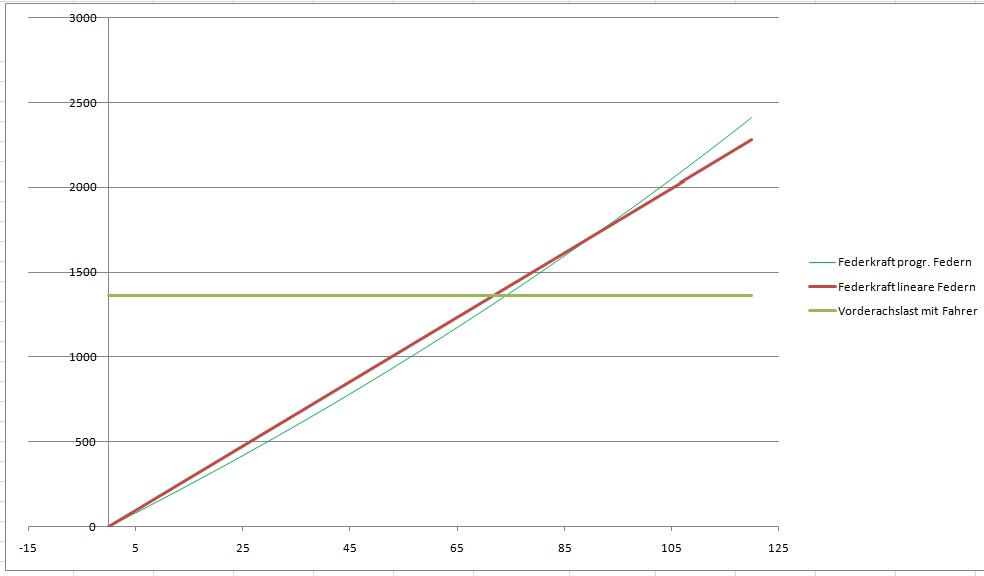

PS: Edit: Selbst wenn die Federkonstante bei der progressiven sofort ansteigen würde, also keinen linearen bereich hätte, würde sie immernoch schwächer sein wie die lineare Wilbers Feder und erst ab einem Federweg von ca. 100mm die lineare einholen. Wenn einem also die SV beim Lastwechsel oder bei Bremsen zu stark eintaucht, ist die progressive Feder auch nicht der richtige Weg, zumal sie nicht wirklich viel steifer ist wie die originale...siehe:

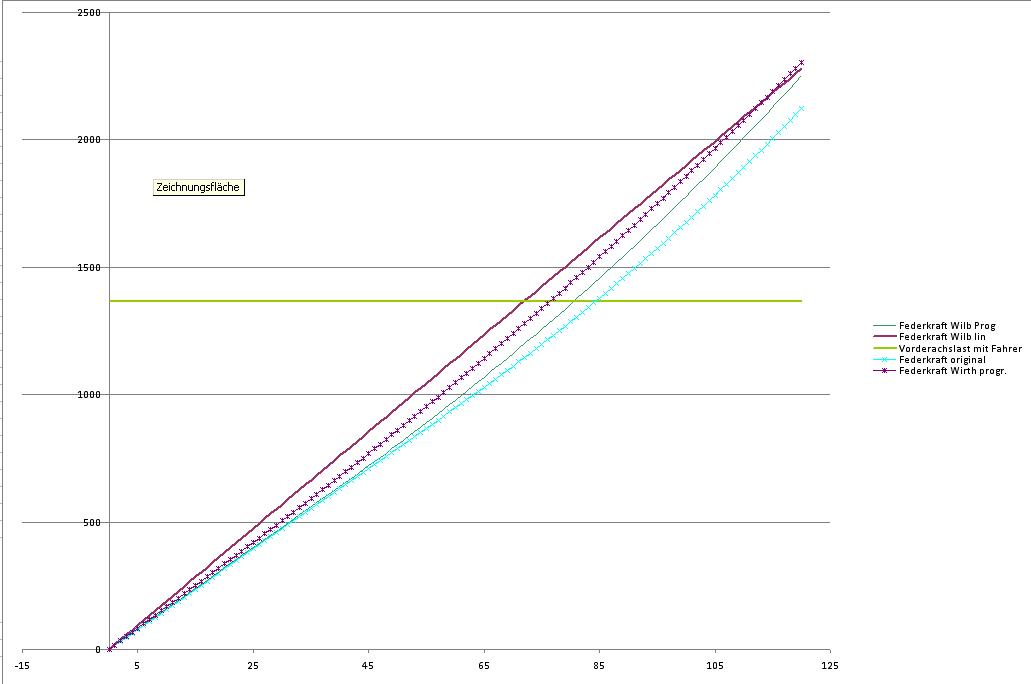

So hab die neuen Angaben eingebaut und alle Kennlinien dargestellt. Die Wirth gefällt mir wirklich gut, weil sie nahe an der Wilbers linear ist, ohne Probleme in die K3 reinpasst und nicht ganz so bauchig wie die wilbers progressiv ist (und trotzdem steifer)
Die Tabelle ist auch wieder im Anhang.
Ich weis jetzt nicht richtig wie ich die Federvorspannung rein bringen soll, bzw. irgendwie müsste ich eigentlich reinbringen dass die Federn durch das Zuschrauber der Deckel auch schon minimal vorgespannt werden oder nicht?! Bitte um Aufschlauung.
edit: Ah, Geistesblitz..ich lasse alle Kennlinien mal durch den Punkt 1/3 Federweg (40mm) bei Fahrergewicht durchlaufen, denn auf diesen Punkt stellt man sie ja idealer weise mit der Vorspannung ein, da sieht man das etwas realere Verhalten.

Durch die Vorspannung ändere ich nicht die Progressivität oder die Federrate, sondern nur die Federwegseinstellung - sprich Fahrwerkshöhe, bzw. Negativ- und Positivfederweg.
Auch bei voll eingeschraubter Vorspannung bleibt ein Negativfederweg vorhanden. An dem Diagramm ändert sich somit nichts, es sei denn, man geht von einer völlig unbelasteten Gabel aus, was aber keinen Sinn macht.
Finde die Kennlinien sehr anschaulich. Damit fällt meines Achtens die Auswahl auch sehr viel leicher.

Die "Vorspannung" ist ja letztendlich nur eine Lageverschiebung um Aus- und EInfederweg aufeinander einzustellen, die Federlänge selbst ändert sich dadurch nicht, womit ich keine zusätzliche Spannung in der Feder entsteht. Unter Druckspannung gesetzt wird die Feder nur durch das Gewicht Moped+Fahrer und dynamische Lasten.
Wollte man eine Feder wirklich VORSPANNEN, müsste man dafür sorgen dass die Gabelhälften sich nicht gegeneinander auseinander ziehen können (z.B. durch einen Anschlag) und dann die Vorspannhülse rein drehen, erst so würde man die Länge der Feder veränder...dann hätte man aber auch keinen Negativfederweg mehr
Was ich erreichen will ist eben es darzustellen, dass alle Kennlinien durch den Punkt 40mm/Fahrergewicht(1364N bei mir) gehen, denn das stellt dann das Verhalten dar, wenn man jede Variante von Feder im Moped auf das richtige Federwegverhältnis eingestellt hätte. In dem Diagramm, welches jetzt gerade online ist wäre das eine Verschiebung in der X-Achse des Diagramms.
Hier habe ich mittlerweile die Achsen vertauscht, so dass der Weg (Höhenbewegung des Lenkkopfs gegenüber der Radnarbe) die Y-Achse des Diagramms darstellt und die Kraft die andere, jetzt muss ich nur noch die Verschiebung rein bringen, denn mich als Fahrer interessiert ja "Wie verhält sich meine Gabel (nach der Vorspannung der Gabel durch mein Eigengewicht) bei optimaler Wegeeinstellung" ...gut man kann diese Verschiebung auch in Gedanken machen...aber was mich stört ist, dass die Beträge, um welche man die Kurven verschiebung muss größer sind wie das was man im Moped mit den "Vorspann"-Schrauben ändern kann, heißt man kriegt nicht mit jeder Feder bei jedem Fahrergewicht das optimale Wege-Verhältnis hin und daraus resultierend ändert man mit den anderen Federn die Standhöhe des Motorrads (hebt die Nase dauerhaft an oder senkt sie ab, je nach Feder)
