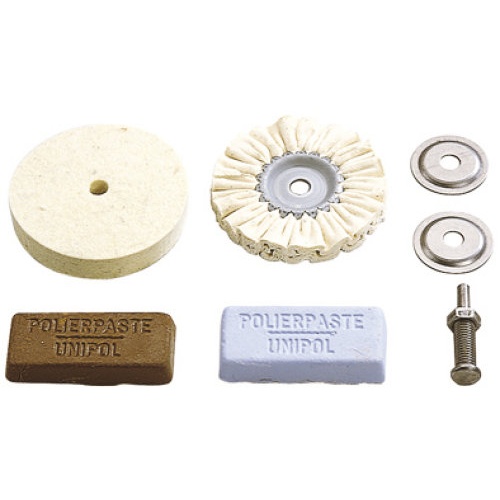

Oder mach ich das selber mit z.B. DEM HIER

Mach es selber,jetzt ist Winter :)
Wenn es nur die Fersenschoner sind dann ist der Zeit/Arbeitsaufwand relativ klein.
Hatte ich damals mit dem Polierset von POLO oder LOUIS gemacht.

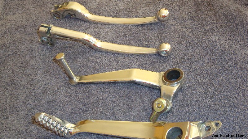

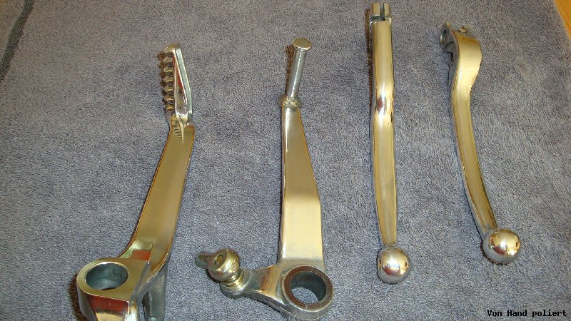

Sind zwar nicht die Fersenschoner, aber das mit dem polieren hat gut geklappt :twisted:
Nachdem ich erst mit Schmirgelleinen gearbeited habe, habe ich das Polierset von Wolfcraft aus dem Baumarkt benutzt:
Kostenpunkt: 8,95 Euro :mrgreen:
