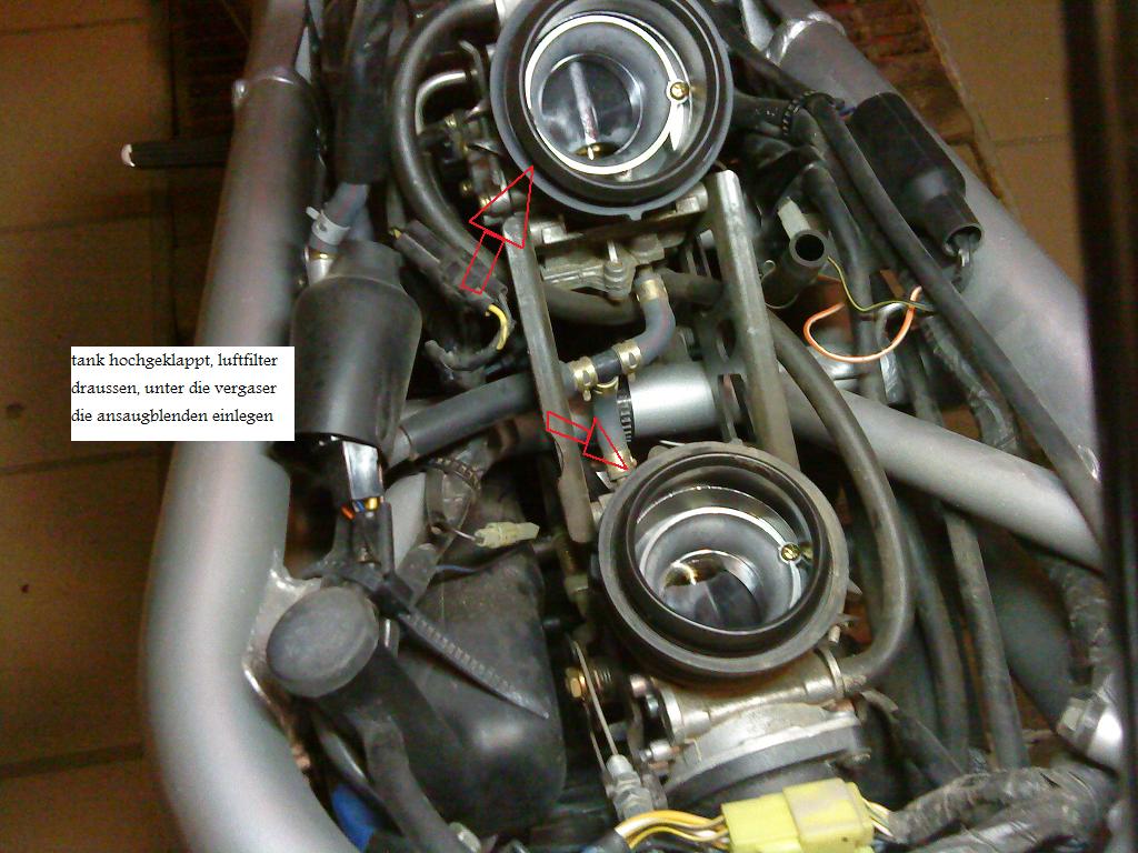

die scheiben für die drossel kommen unter die Vergaser
also:
luftfilterkasten runder >> vergaser runter >> scheiben rein >> ist das loch ausermittig sollten die scheiben so ausgerichtet sein das sich die löcher der scheiben auf einander zeigen ( mitte des motors) weiß nicht wie ich das sonst so beschreiben soll

also kommen se zwischen ansaugstutzen und gaser. direkt in den ansaugstutzen?
ist da ne vertiefung oder wo genau kommen die da rein?

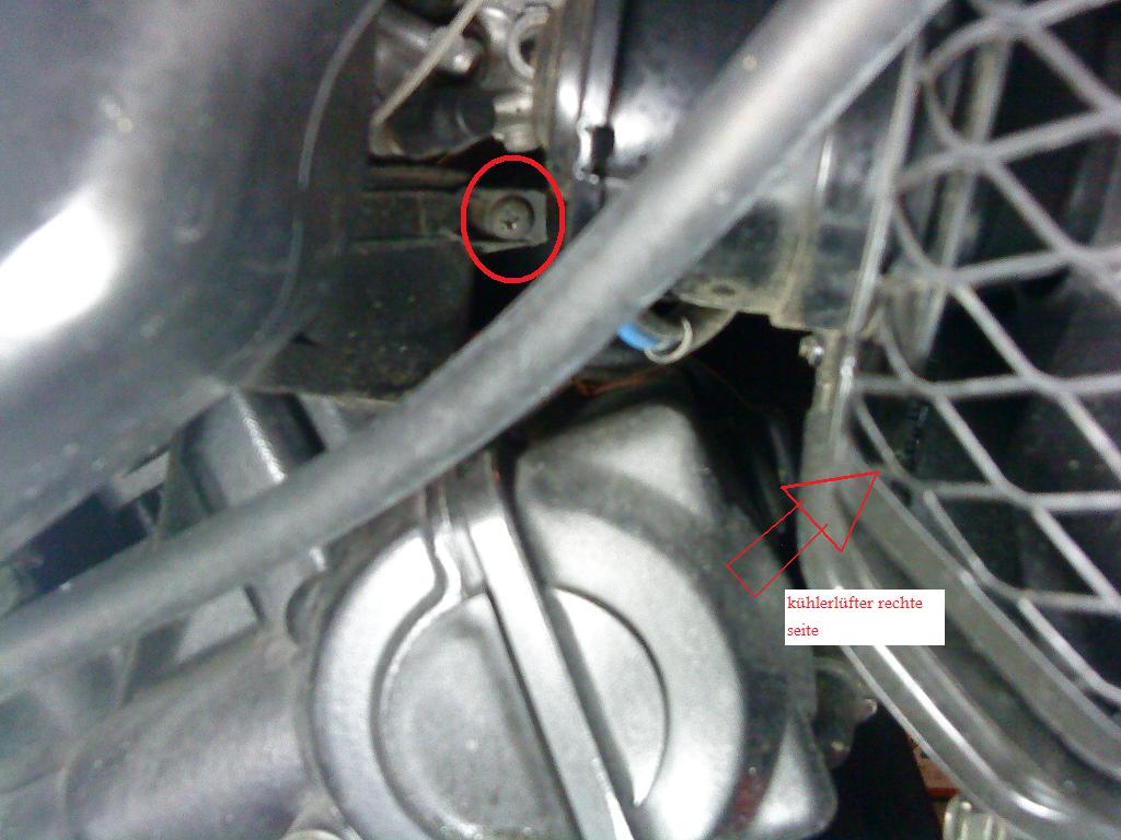

unter dem vergaser sin die ansaugstutzen. wenn du den vergaser bisschen hochziehst kannst die ansaugblenden in die stutzen einlegen.
beim bild mit der schelle erkennst vllt den einen ansaugstutzen(die umkreiste schraube)

die werden direkt in den ansaugstutzen gelegt
