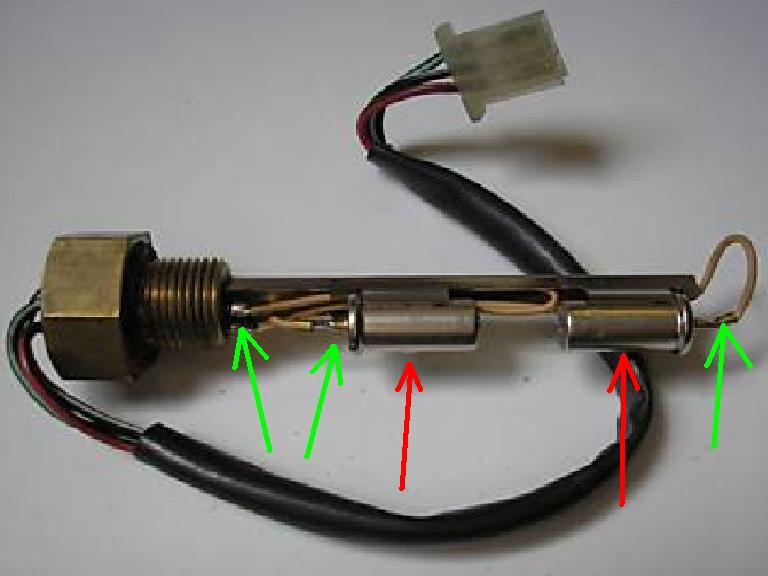

Der Tanksensor sitzt im tank, wird von unten reingeschraubt:
http://www.svrider.de/Homepage/Bilderga ... 1f1061.JPG
Den Tank kann man hochklappen, dazu Seitendreiecke abschrauben, dann den Fahrersitz abbauen, und dann die 2 Schrauben vorne am Lenkkopf die den Tank halten rausmachen. Danach den Tank hochklappen und mit der stange die unterm Sozius liegt abstützen. Wenn der Tank leer ist kann man den Geber dann rausdrehen...
Dann sieht der so aus:
http://www.svrider.de/Forum/download/file.php?id=5763
Manchmal gehen die lötstellen kaputt, dann kann man den reparieren, ansonsten austauschen, ggf. mal den Kabelstrang kontrollieren...
