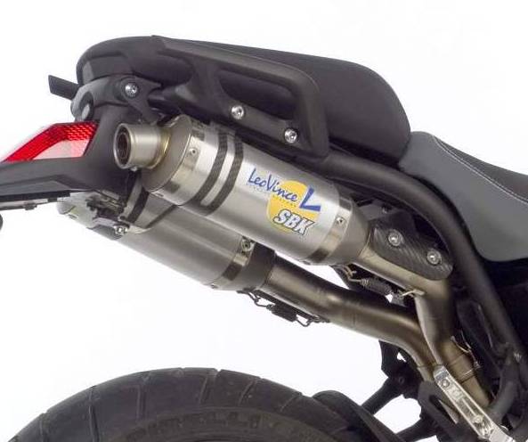

hier mal ein spontaner Gedanke bezüglich einer Selbstbau Krümmeranlange^^:
Überlegung: Eine zwei in zwei Anlage, bei der ein Auspuff unter dem Heck liegt und einer unter dem Motor. Die einzelnen Potte sind 200 mm lang, 100 mm breit und 87 mm hoch. Der Anschluss hat einen durchmesser von 45 mm. Von der Krümmerführung her eine "relativ" simple Angelegenheit, aber ich frage mich, ob die kleinen Tüten reichen um nicht unmenschlich laut zu sein und ob so eine Anlage Leistungstechnisch ein Verlust darstellen würde, auch nach dem Einstellen.
Hier mal ein Bild der kleinen Teile^^:

Re: 2 in 2 Anlage mit MT-03 LeoVince?
Beitrag von bullit006 » 06.05.2011 22:59
Na nur mit Gladiuskrümmer, weil so wie die aussehen haben die nen Vorschalldämpfer.
Beitrag von Nülle » 06.05.2011 23:04
Sieht eigtl. nicht so aus^^:
Aber das ist ja eh trivial, weil ich ja pro Zylinder nur einen dieser Pötte hätte^^
Beitrag von bullit006 » 06.05.2011 23:10
Also ist das Links neben der Soziusfußraste ist der kat ?
Beitrag von Nülle » 06.05.2011 23:15
Davon ist auszugehen, denn bei Leo gibts dazu Ersatzkats.. allerdings hab ich ne K3 und da ist das mit den Abgaswerten zum Glück sehr großzügig gefasst. Außerdem würde ich das Gebilde sowieso durch den TÜV bekommen, ich habe da einen sehr "kulanten" Prüfer ;) Lediglich ob ich Angst vor der Polizei Angst haben muss interresiert mich und ob die Karre dann überhaupt noch läuft^^
Beitrag von bullit006 » 06.05.2011 23:26
Na zumindest mit der EG-Abe Nummer wirst du Probleme haben, denn die gilt ja nicht für die SV.
Beitrag von schnapser » 07.05.2011 14:01
Lautstärketechnisch eher kein Problem da zwei kleine Dämpfer besser dämpfen als ein großer ! Das sollte kein Problem sein...
Leistungstechnisch sollten beide Krümmerrohre gleich lang sein und, um extreme Abweichungen von der Originalleistung zu vermeiden, ähmlich lang und dick wie die Originalkrümmer sein... Abstimmung wird trotzdem hilfreich sein..
Und dann noch ein seeeehr netter TÜVler und die sache is geritzt...
