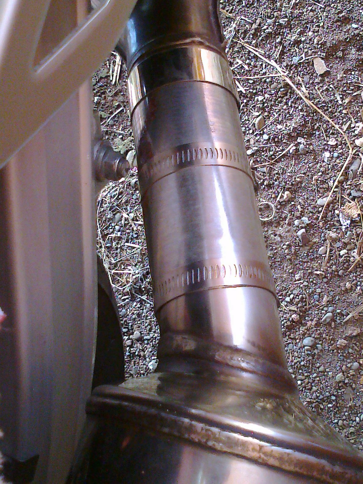

habe das auch gerade hinter mir .... aber ich habe die Self Made Methode angewendet..Kosten waren der preis für 3 Briden...
habe eine Spraydose oben und unten aufgesägt, der länge nach aufgeschnitten und über das Rohr und mit den Brieden fixiert. bei der Schnittstelle habe ich noch das selbe mit ner Bierdose gemacht damit das richtig dicht ist... :mrgreen:
Die Sparydosen sind ja glänzendes rostfreies Stahlblech und sehen fast aus wie das original Auspufrohr...
auf jeden fall hat es bisher noch gar niemand bemerkt oder erwähnt das da was anderst ist..sieht aus wie original.... und eben
fast gratis... ist 100% dicht... ;) bier und beim "TüV" hat auch niemand was erwähnt...!!
mach dann bei gelegenheit ein Photo..

das Photo
Re: Original Auspuff wieder anbauen???
Beitrag von Roughneck-Alpha » 19.07.2011 21:38
Sach ma wer hat denn das Ding gebrutzelt?
Sieht richtig Kacke aus.
P.S. Ich meine nicht Deine Selfmade-Methode ;-)

Das ist der Originalpott...und kenne den Namen des Schweissroboters leider nicht.... :mrgreen:
