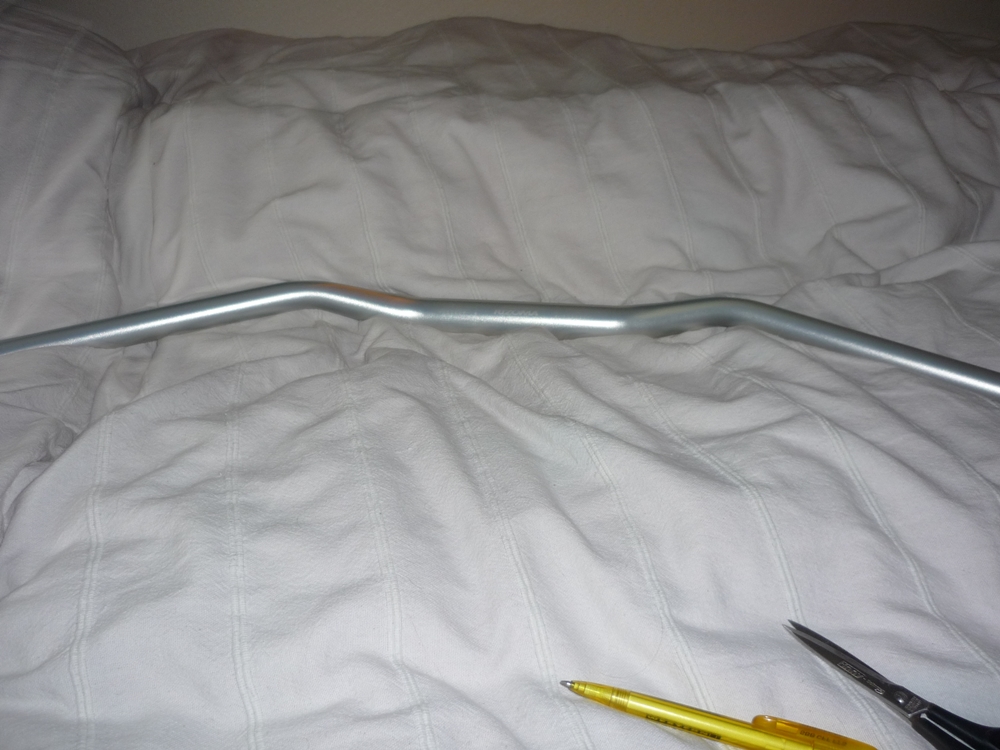

Habe von meinem koleggen einen lenker bekommen!Nun bin ich mir nicht ganz sicher ob der passt da er in der Mitte etwas breiter wird?
(siehe Bild)
Besten Dank!

Tacho!
Wenn der Durchmesser in der Mitte görßer ist als außen, dann ists ein Booster Lenker. Da brauchst du spezielle Riser (Lenkerklemmböcke) damit der passt.
Gibts bei den großen 3. Kosten aber auch bissl was.

Ja er wäre eben von der breite ideal!Und die 81 cm sind mir eindeutig zu breit!Wieviel kosten denn diese Klemmringe?

Nuja, um die 60 Euro. Kuckst du hier: klick mich
Wie teuer das bei dir in der Schweiz is weiß ich nicht.

Konifizierte Lenker müssen mit den passenden Klemmböcken eingetragen werden. Ich würde mir eher einen normalen 22er Superbikelenker besorgen, der evtl. noch eine ABE hat. Kosten sind für sowas etwa 30 Euro
