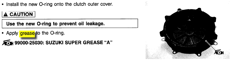

also ich hab meinen zuerst auch nicht richtig dicht bekommen.
Dann hab ich mal ins (englische) WHB geguckt und da steht man soll "grease" auf die Dichtung geben. Also Fett.
Ich weiss zwar nicht was im deutschen steht, aber mit dem Fett war alles wieder Dicht.
Das richtige Drehmoment ist natürlich Grundvorraussetzung. Da sollte man auch mal in die Anleitung des Drehmomentschlüssels gucken, denn auch wenn die Skala bis 0 runter geht, können viele der "grossen" Schlüssel nicht so fein eingestellt werden.
Also wenn es immernoch tropft, probier mal etwas Fett.
Viele Grüsse,
Daniel
Auszug aus dem englischen WHB.
