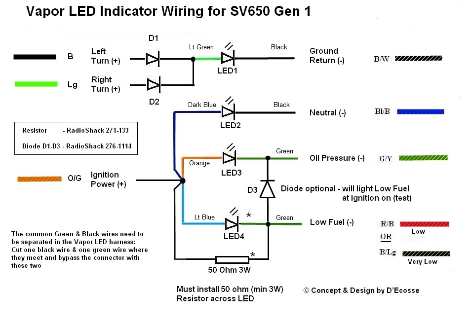

Habe auch den Kontrolleuchtenrahmen dazu wie kann ich die Tankanzeige anschliessen sollte laut Stromlaufplan das Geld-schwarze Kabel sein allerdings bekomme ich das bei Zündung ein nur 0,3V welche nach 3sek. dann auf 0,16V abfällt.

e4sy hat geschrieben:Habe auch den Kontrolleuchtenrahmen dazu wie kann ich die Tankanzeige anschliessen sollte laut Stromlaufplan das Geld-schwarze Kabel sein allerdings bekomme ich das bei Zündung ein nur 0,3V welche nach 3sek. dann auf 0,16V abfällt.
Hab mich an dieser Zeichnung orientiert, und das Kabel des LowFuel Sensors gewählt (Farben der Tank Sensoren stimmen mit Kante ab 05 überein):
Kabelfarbe bei K3/K4 weiss ich leider nicht, da die ja nur einen Sensor hat.
Edit: Achja, die Tank-Warnleuchte geht (zumindest bei mir) erst nach dem Starten des Motors an.
