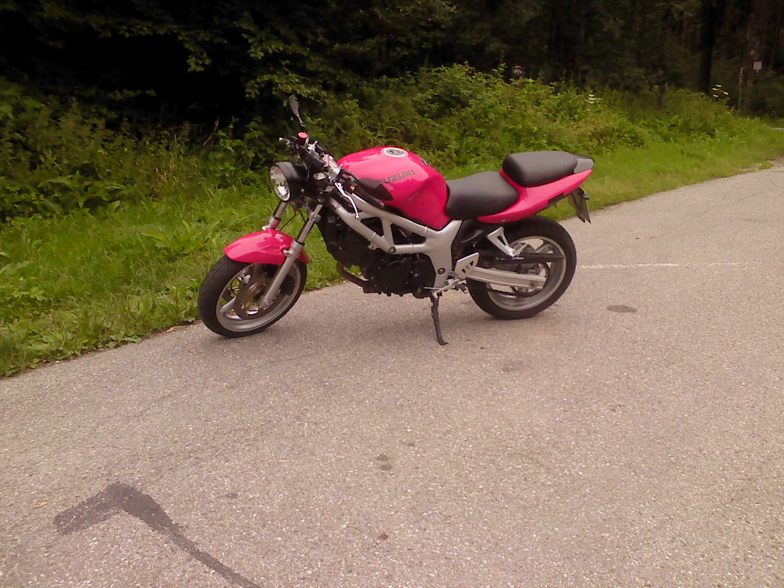

Bin auch ne umgebaute S gefahren.
Stummel von der S, Rundscheinwerfer von Kymco, Tacho von Koso, musste nix eintragen
