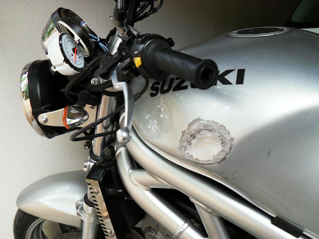

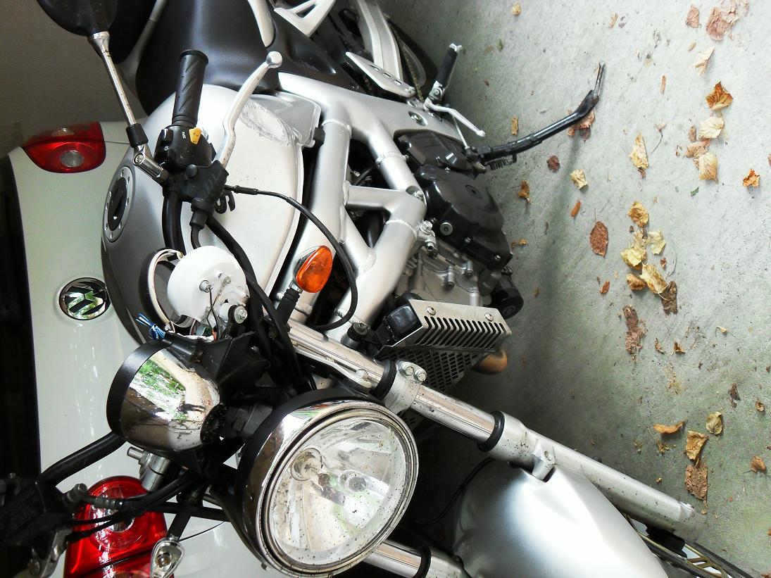

Ich war am Wochenende wieder schön mit dem Bike unterwegs bis zu einer gewissen Kurve. Hinter der Kurve hat plötzlich ein Auto gebremst, was ich natürlich zu spät gemerkt haben. Ich konnt nur noch eine Vollbremsund hinlegen inkl. Sturz auf die Seite. War ca. 50 km/h schnell. Naja alles mist eben.
Derzetig sichtbarer Schaden am Motorrad:
- Tank verbeult und zerkratzt (aber noch dicht)
- Tacho im Eimer.. bzw nur der Drehzahlmesser
- Scheinwerfer ist eingedrückt inkl. Halterung
- Ganghebel ist abgebrochen

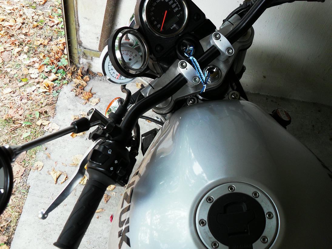

- Lenker verbogen (hat auch den Tank berührt.. --> Lenkeranschlag ist aber okay.. man sieht keinen Riss oder dergleichen)
- Fussraste verbogen und hintere Fußraste abgefräst
--> aber springt noch tadellos an :D
Was vermutet ihr denn was das so Kosten würde? Was würde man eventuell noch kriegen für so wie sie da steht?
Fussrasten kriegste von LSL für 40,- inkl. Gelenke. Für vorne jedenfalls.
Ganghebel für 20,- (nicht original)
Lenker auch für 40,- (nicht original)
der Tank kann schon mal teurer werden. Das geht glaub ich bei 200,- los,
ohne Delle und wahrscheinlich nicht in deiner Farbe.
Wobei ich glaube, dass deiner günstig reparabel ist. (Teillackierung?)
Original-Tacho wird auch ein eher teurer Schinken.
Sind sehr gefragt irgendwie. Zubehörtacho geht bei bummelig 100,- los.
Die Scheinwerfergeschichte...hmmm
Kannst du die nicht selber richten? Schraubstock oder so?

Lenker etwas gerichtet.. trotzdem.. nach Messung ist er ca. 1.5 cm verbogen.. Schade!
Scheinwerfer gerichtet.. nur der Außenring ist noch etwas verbeult.. das Glas ist heile :-)
