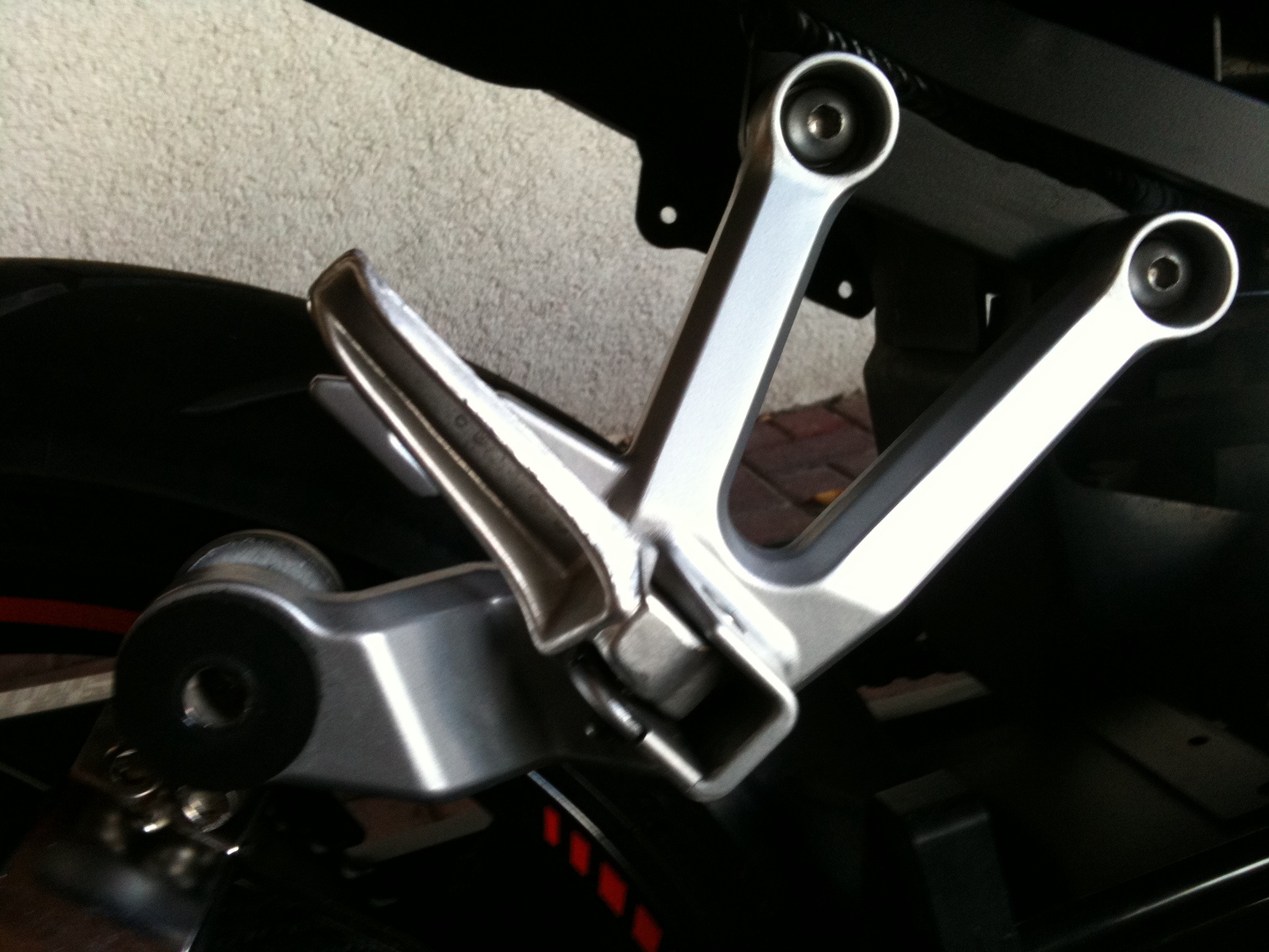

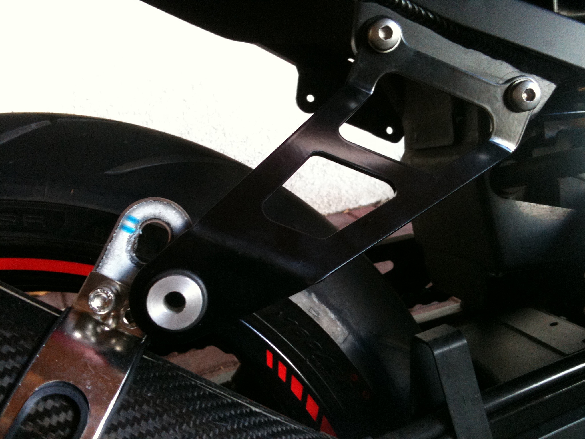

Sieht dann nämlich ( bei mir und meinem Bruder und auch beim originalen Auspuff) so aus:
Da kann man zwar noch bisschen dran rumspielen, aber passt trotzdem nicht.
Also muss sich etwas geändert haben oder Team Metisse hat mich angelogen und er hat nicht gepasst oder unsere 2 SVs sind irgendwie einzigartig ^^

Habt ihr mal probiert die Auspuffklemmung locker zu lassen und erst am Halter festzuschrauben? Bei mir kann man da noch einiges rausholen.
Wobei ich den Halter auch einfach mit der Raste ausgetauscht habe.
Beiträge: 5124
Re: Team Metisse Auspuffhalter
Beitrag von 2blue » 01.11.2011 20:31
ist doch kein Problem. Original Halter auf ein Blatt Papier legen, die oberen zwei Löcher zum festschrauben am Rahmen fest an drücken und markieren. Da die Aufnahme vom Pott jetzt absteht eine lange Schraube oder ein Bleistift durch und auf dem Blatt Markierung machen. Jetzt das gleiche Spiel mit dem von Metisse. Als Basis die obere Befestigungen nehmen. Wenn der untere Haltepunkt jetzt nicht deckungsgleich ist zurück an Metisse und deine Kohlen wieder verlangen.
Das Loch in der Halteschelle vom Pott kommt mir sehr hoch vor.
