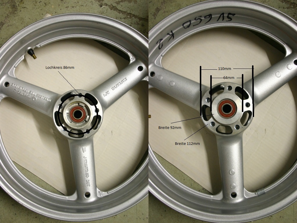

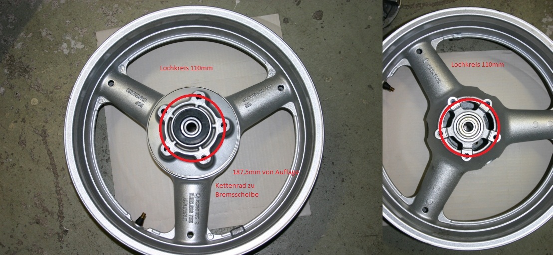

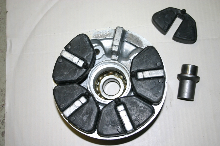

habe noch einen Satz Knubbelfelgen. Wenn ich morgen Zeit habe, mach ich mal ein paar Bilder und packe die Schieblehre aus :wink: .
Die Edit sagt hier die Bilder.
Die Breite der Hinterradaufnahme konnte ich nicht messen, musste mehrere Maße addieren, daher keine Garantie auf Richtigkeit.
Bei der Breite der Vorderradfelge ist die 92mm mit den 112mm vertauscht
