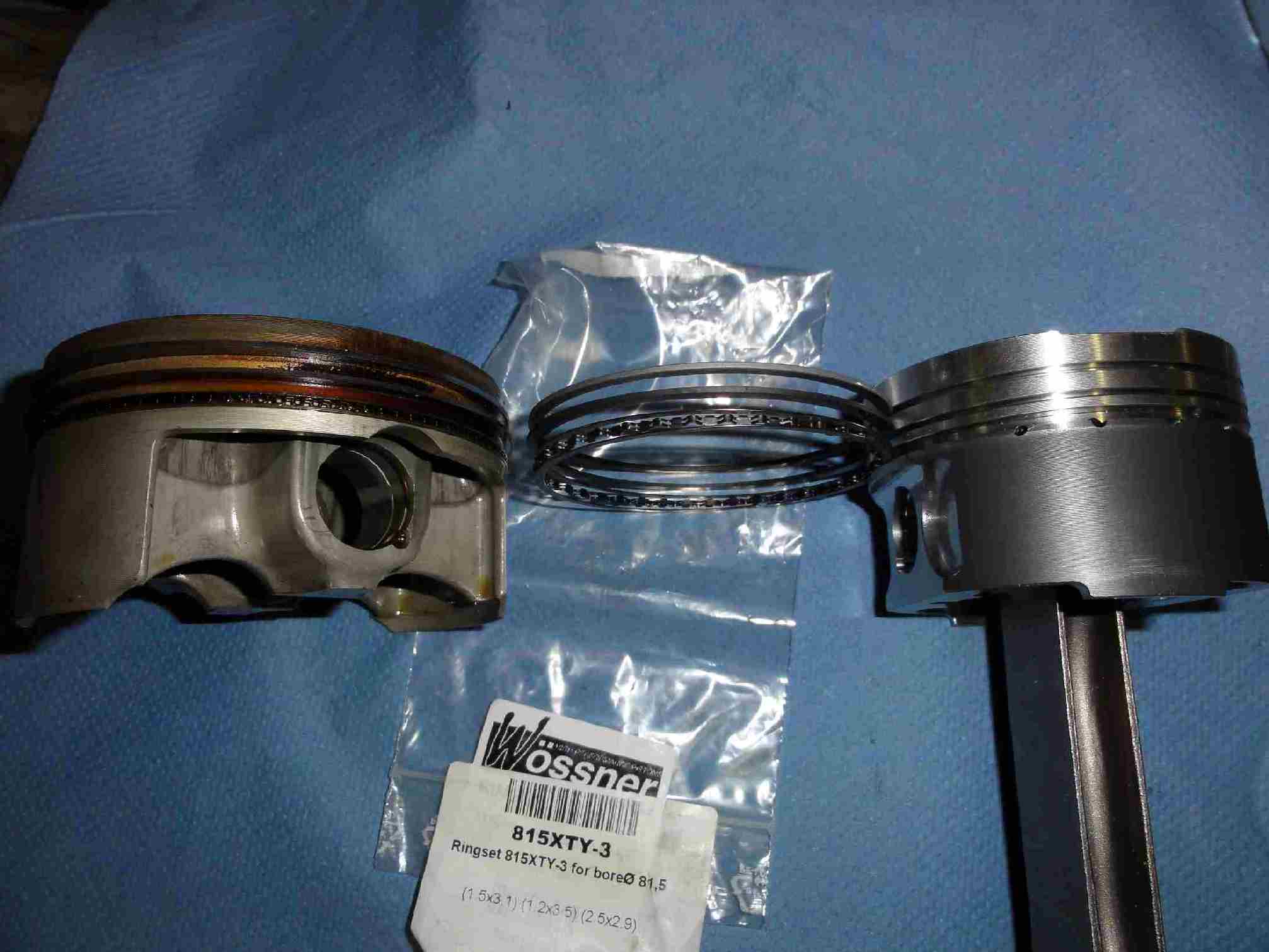

bikerbob hat geschrieben:...Ölverbrauch im Schiebebetrieb rührt eher von verschlisssenen oder durch minderwertiges Öl verkokten/verklebten Ölabstreifring. Der hat L-Form und wird durch den Verbrennungsdruck an die Zylinderwandung gepresst. Im Schiebebetrieb greif oft eine Schubsbschaltung und stoppt die Kraftstoffzufuhr, somit fehlt dann der sonst vorhandene Verbrennungsdruck und somit die Anpresskraft an der Zylinderwandung....
Moin Ralf,
schicke uns Flachlandindianern mal lieber einige Kurven und schalte mal einen Modus zurück, bitte. :( idiot
Verbrennungsdruck presst nur den Kolben Richtung KW.
Die SV verfügt über dreiteilige Ölabstreifringe, die niemals, nie, nicht eine L-Form haben.
Bauform SS50 -> 2 dünne Stahlbandringe und einer Abstandfeder.
Selbst der veraltete einteilige "L-Ring" = Nasenringe oder zweiteilige Dachfasen.-/Profilstahlring wurden niemals, mittels von dir beschrieben Verbrennungsdruck, an die Lauffläche gedrückt.
Hier noch ein Bild:
links SV Kolben rechts Beispielkolben zur Veranschaulichung des Aufbaus
