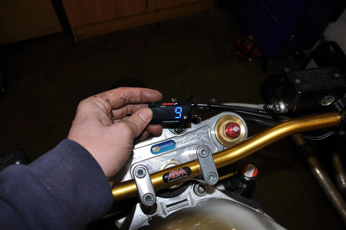

Edith: Hab noch ein Bild gefunden, auf dem man die "Enge" sieht....und das bei gerade gestellten Lenker.
