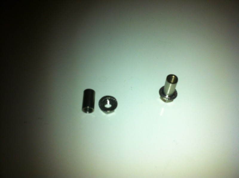

Dann wirst du für unten sogenannte "Hülsenmuttern" brauchen. Kann man kaufen ( kommt man an gescheite ( mit Imbus oder Sechskant ) nur schwer dran ) oder selber machen.
Ich hab Sie aus einer Sperrkanntmutter ( DIn 6923 glaub ich ) und einer Verbindungsmuffen aus Edelstahl gemacht.
Diese zusammengeschweißt, dann die Hülse auf 9,8 mm Aueßendurchmesser runtergedreht. Dann sollte sie durch den Keil gehen. Allerdings nicht durch den Krümmerflansch. Den habe ich mit ner Rundfeile so aufgefeilt, das es passt ( dauert halt ein paar Minuten , ist aber angenehmer wie Bohren )
du brauchst 4 Hülsenmuttern ( für die unteren 2 Befestigungen ( li und re ) oben kannst du normale Muttern nehmen.
Dann brauchst du noch ne Adapterplatte für die Fußrasten. Ich habe ganz einfache aus 2 mm Blech machen lassen. Hab alles montiert und dann den Abstand bei den Fussrasten genommen, mir ne Papp-Schablone mit den Löchern gemacht und damit zum Metaller. Macht der aus Schrott in 5 min.
In meiner OWL kannst du die Platten glaub erkennen. Hier noch die Hülsen ( links Ausgangsmaterial, rechts Ergebnis )
