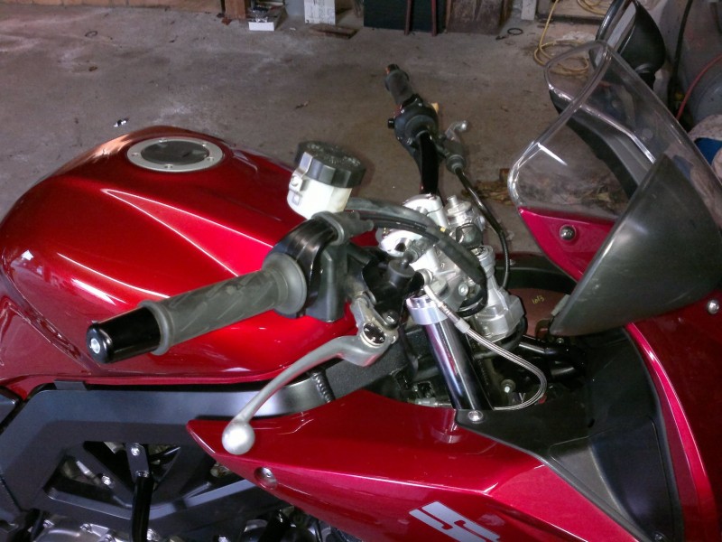

wir haben uns eine SV650SA-Bj.2007 mit ABS zugelegt. Nach kurzer überlegeung, Umbau auf Superbikelenker. Der Umbau war soweit kein Thema, aber die Bremsen. Für den Umbau musste die org. Bremsleitung von der Kolbenpumpe oben bis zum Tank gegen ein Stahlfelx getaucht werden. Neue Bremsfüllsungkeit rein und entlüftet. Nach ca. 500ml kam dann erstmal keine Luft mehr. Aber die Entlüfttungsschrauben waren hin. Also habe ich mir nun bei der Tante die Stahlbus Entlüftungsschrauben geholt und verbaut. Muss schon sagen Teuer aber sehr gut. Also nochmal entlüftet und siehe da, es kam noch ein wenig Luft mit.

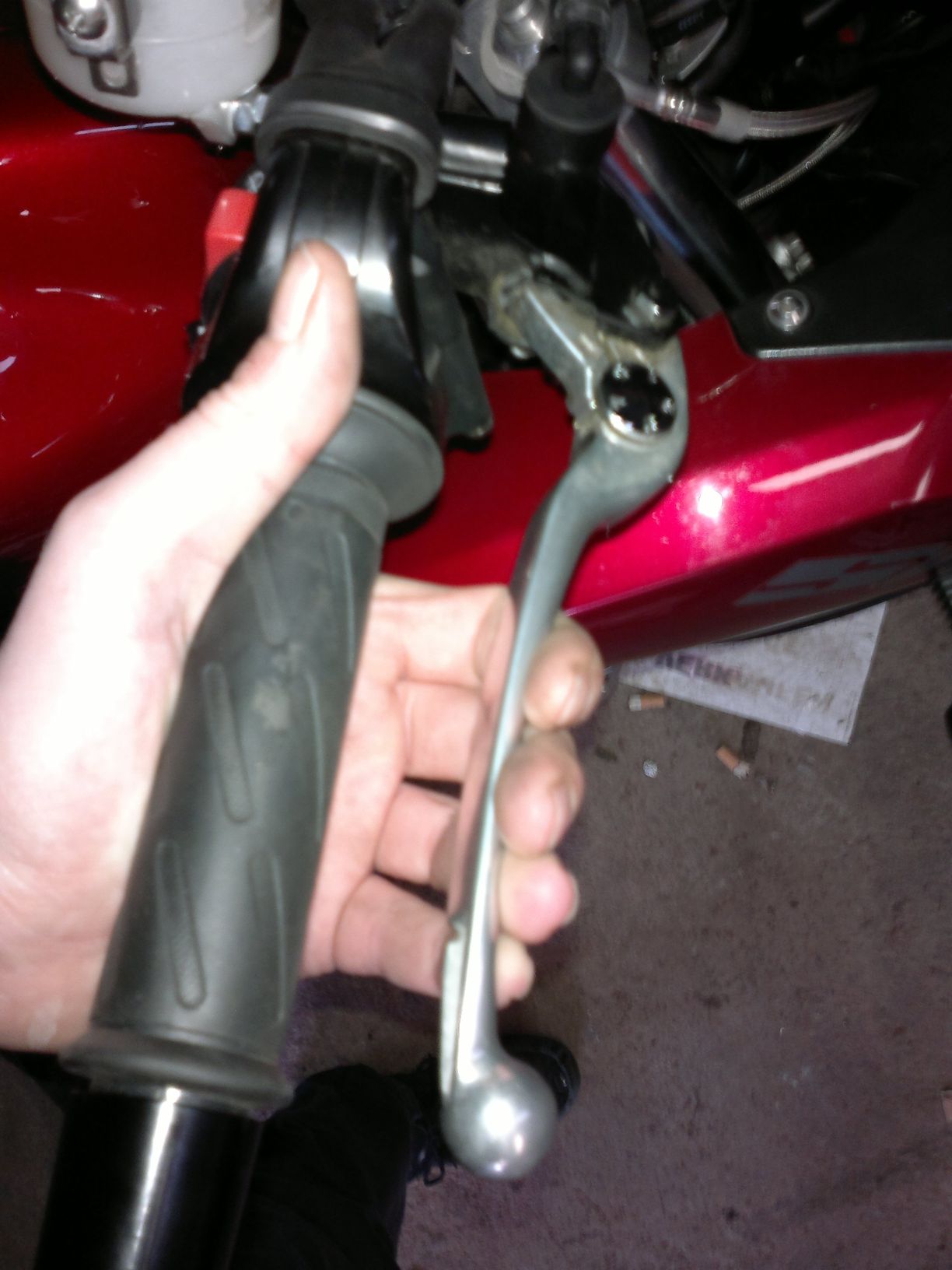

Jetzt zu meinem Problem: Der Druckpunkt ist beim erstenmal durchziehen ca. 1,5 cm vor dem Griff. Tuh ich jetzt 5 mal Pumpen habe ich einen Druckpunkt von ca. 2,5-3cm vorm Griff. Lasse ich nun den Bremshebel wieder los und ziehe wieder durch, kommt der Druckpunkt wieder bei 1,5cm.
Nun meine Frage an euch:
1. Kennt ihr das Problem ?
2. Habe ich eventuelle doch noch Luft im System ?
3. Wo habt ihr den Druckpunkt ?
Danke für eure Hilfe. Bilder habe ich mal mit angehängt.
Gruß Schorsch

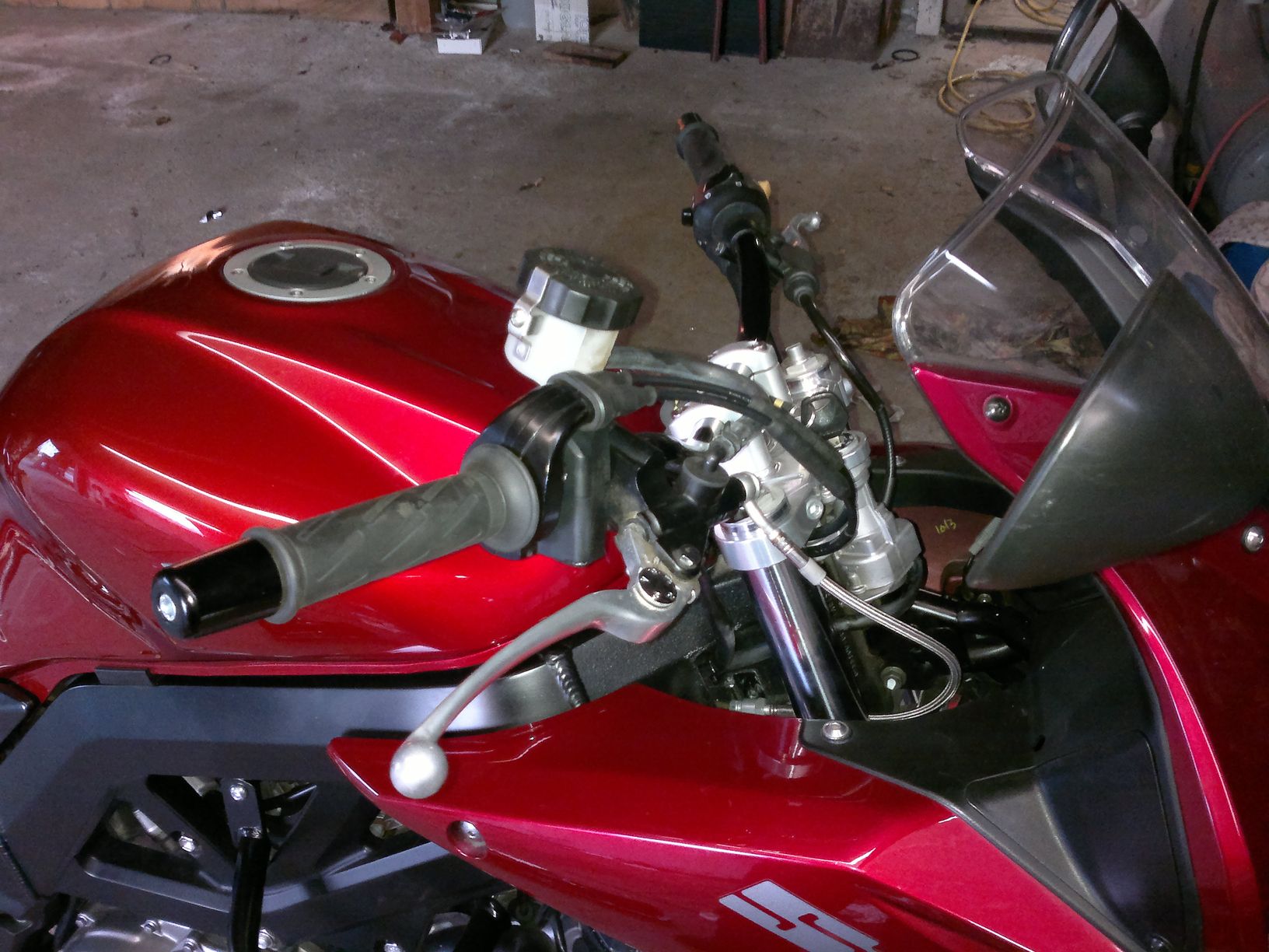

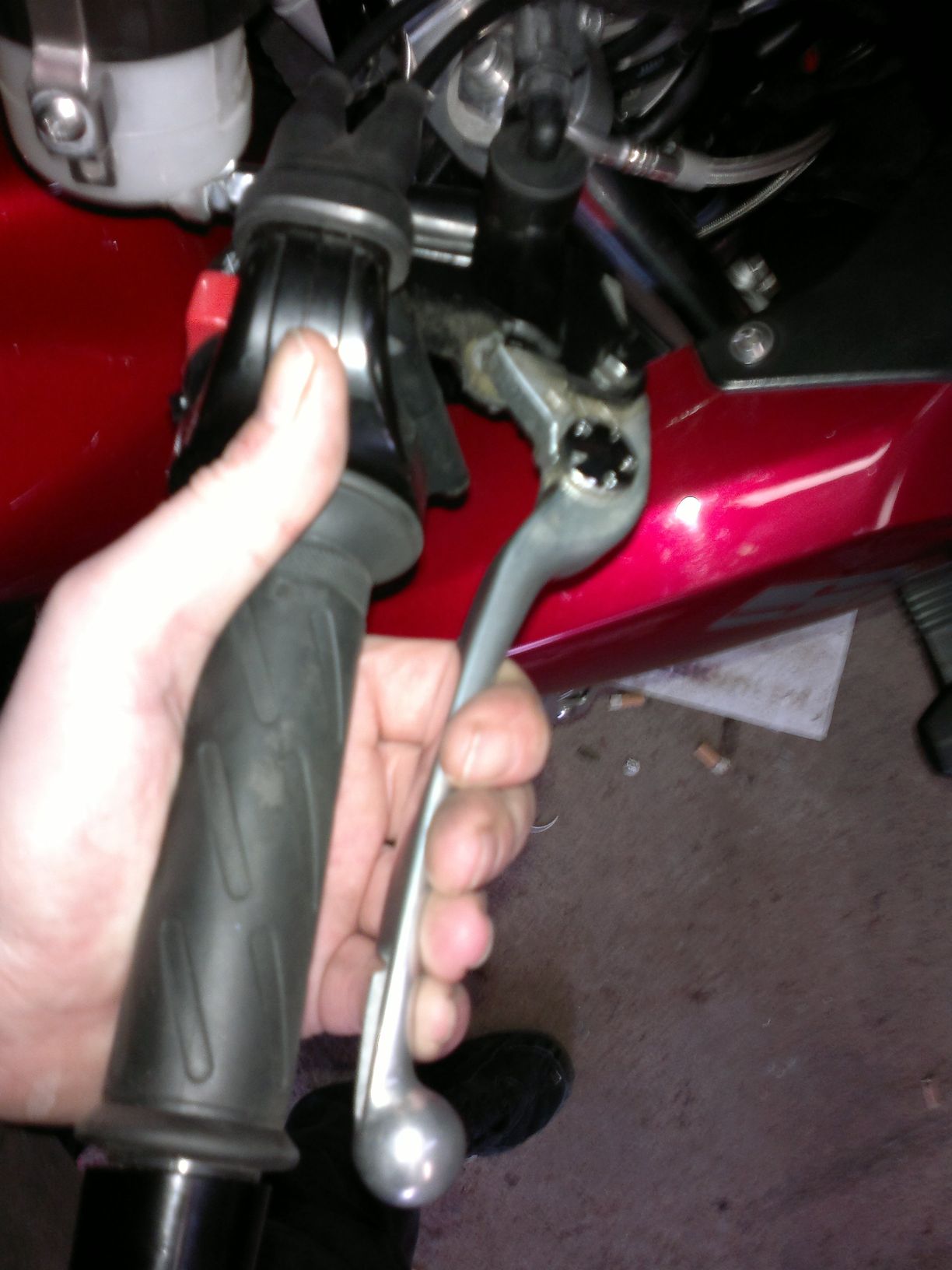

Gruß Schorsch

Wenn ich die Bilder richtig interpretiere übst Du einen recht hohen Druck auf den Bremshebel aus.
"Druckpunktermittlung" erfolgt ideeller weise nur mit dem kleinen Finger.
Ein Leerweg von 1 - 2 cm ist je nach Bremshebeleinstellung normal.
Und es ist auch normal das sich der Druckpunkt nach mehrmaligem Pumpen so wie von dir beschrieben "verbessert".
