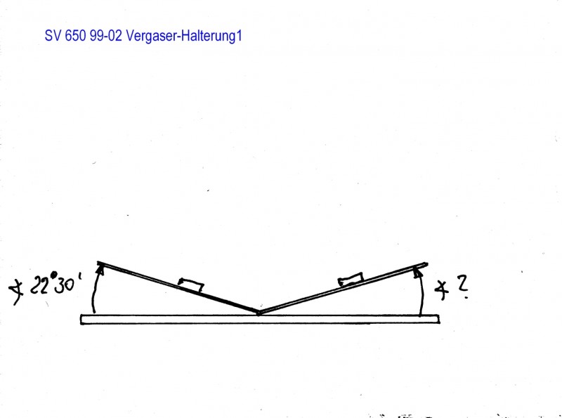

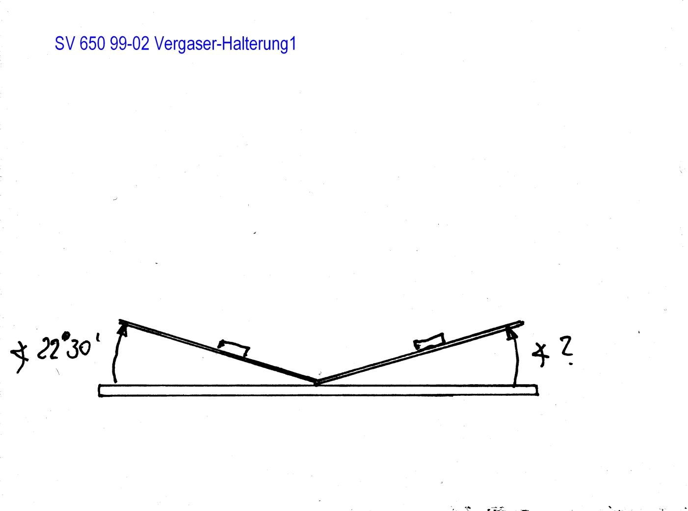

Hab jetzt im WHB Seite 4-38 das Bild mit Schlauchwaage gefunden.
Ich hab daran gedacht, die Vergaserbatterie auf der Werkbank in ein Gestell einzuhängen,
und dann mit zwei Schlauchwaagen die Kontrolle zu machen.
Ein Winkel mit 22 grd 30 min ist ja angegeben, fehlt also nur der zweite Winkel.
Musste dann ein V-Halterung sein.
Ob der zweite Vergaser im gleichen Winkel steht weiss ich noch nicht.
Skizze1:

Re: Einstellen der Schwimmerhöhe > Knubbel
Also im WHB geht man augenscheinlich vom gleichen Winkel aus.
Mit der Schieb/Tiefenlehre soll man ja auch den gleichen Winkel für den vorderen und hinteren Vergaser nehmen...
Kann ich aber heut abend mal "erlesen". Hab das Buch hier auf der Arbeit nicht dabei
