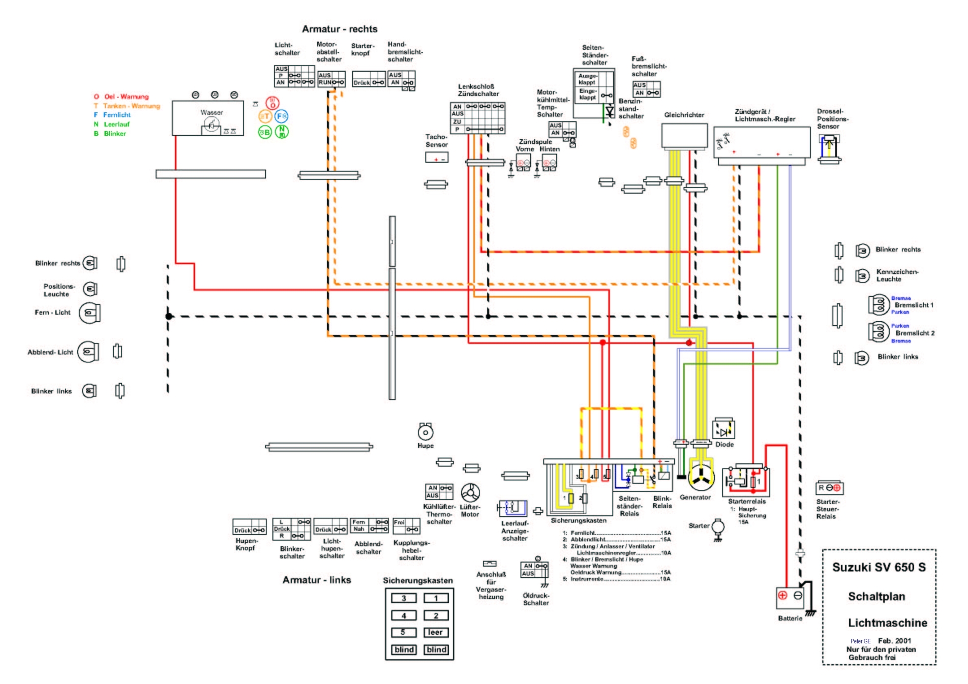

Wie Du schon vermutest, sieh dir mal die Beiträge zu Regler an.
Da findest Du alle möglichen Fehler zum Thema Regler Lichtmaschine.
