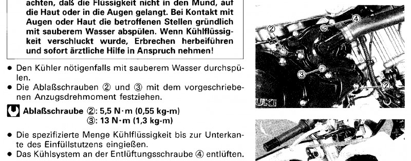

Babalu, deine Behauptung ist so meiner begründeten Meinung nach nicht ganz richtig.
Die obere Schraube im Wapugehäuse ist wohl immer noch als Entlüftungsschraube deklariert. Am Wapudeckel der 97er-TL z.B. gibt es dort 4 Schrauben, die bezogen auf die genannte Entlüftungsschraube zum einen 90 Grad im Einlaufbereich von Zyl 2, 180 Grad unterhalb der Entlüftungsschraube sowie 270 Grad am tiefsten Punkt des Wapugehäuses sitzen.
Diese drei Schrauben werden hier als Ablasschrauben genannt (Sie sind so bei der SV bis auf die örtlich versetzte Schraube 4 nicht mehr existent) , die im Beitrag gezeigte ist ebenso bei der TL wie im Beitragsbild bei der SV als Entlüftungsschraube (höchster Punkt im Wapugehäuse) deklariert. Sie fungiert nur für den Moment des Auffüllens um den höchsten Punkt des Wapugehäuses ebenso zu fluten und die Luft zu Anfang im System zu minimieren. Mit der Entlüftung des gesamten Systems hat sie freilich nichts zu tun und wirkt bei gefülltem System in der Tat eher als Ablassschraube.
Edit:
Gerade mal zur Untermauerung meiner Behauptung einen WHB-Ausschnitt reingesetzt!

Ich habe doch geschrieben, daß die Schraube NICHT zum Entlüften des gesamten Systems dient, sondern nur zum entlüften/Fluten des Wapugehäuses. Von daher ist es sehr wohl eine Entlüftungsschraube!
