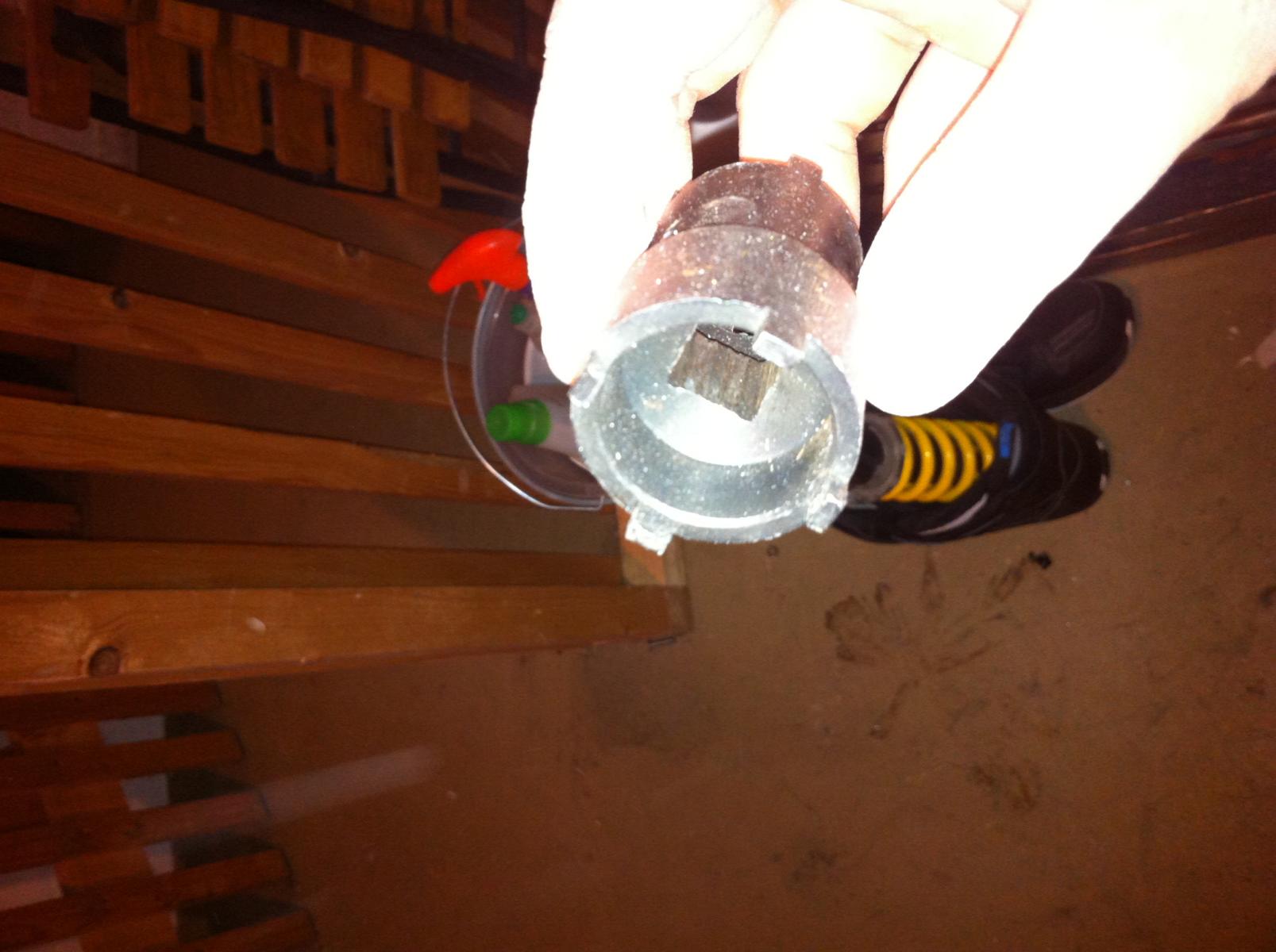

Beitrag von nepp » 06.02.2013 21:22
Lieber spät als nie,is mir zwischenduch wieder entfallen :roll:
Der Dateianhang IMG_1168.JPG existiert nicht mehr.
So,hab gemessen:
die Nuss hat bei mir 25mm un 29mm innen.
Wenn du das mit ner Nuss umsetzen willst müsstest du die etwas grösser kaufen.
26/30???
Weil dir sonst die Ecken innen im Weg sind
