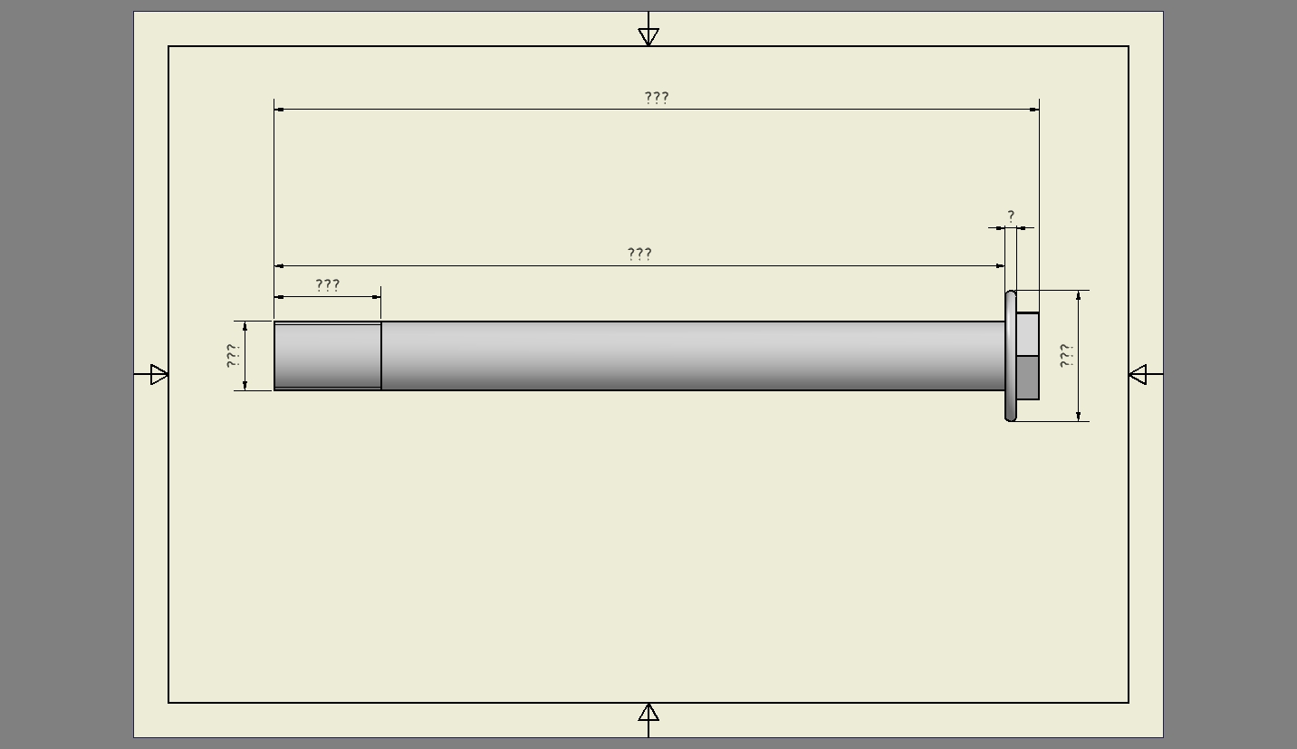

Hallo zusammen!
Die Suche hat mich leider nicht weiter gebracht, deshalb hoffe ich, dass einer von euch noch zufällig ne Achse rumliegen hat und mir helfen kann!
Ich bin dabei, mir eine Hinterachse aus Titan zu fertigen... Zumindest hab ich das vor ;-)
Ich bräuchte daher alle relevanten Maße der Hinterachse!
Komplette Länge mit Gewinde, Kragen und Schraubenkopf
Länge ohne Kragen und Schraubenkopf
Länge Gewinde
Durchmesser Kragen und Achse selbst
Hier dann auch mal ne kleine Skizze, wo hoffentlich ersichtlich ist, welche Maße ich alle brauche!!!
Schon Mal besten Dank in vorraus ;) bier

Die Maße hab ich jetzt gefunden!
Fehlen mir nur noch die Gesamlänge, Gewindelänge und die Länge ohne Kragen und Schraubenkopf.

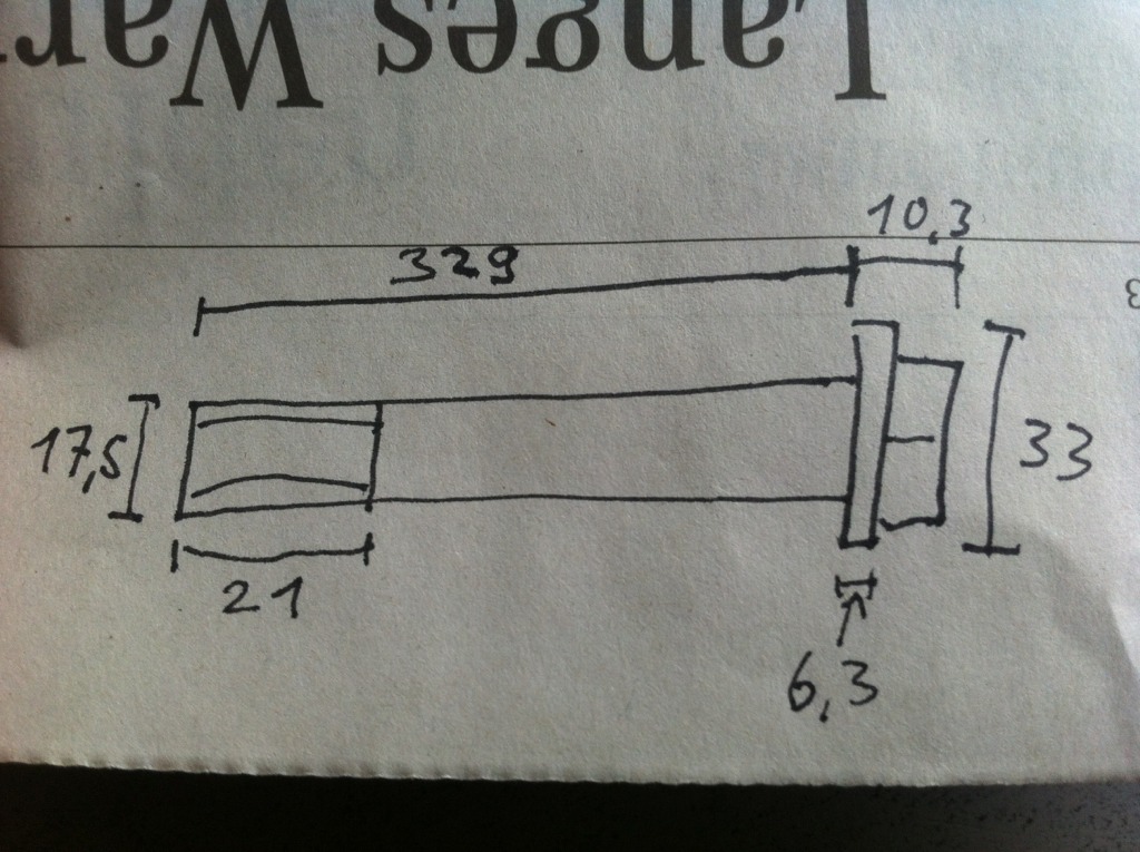

Hat denn keine ne Ahnung??? 8O

Beitrag von fr33styl3max » 10.04.2013 8:41
Habe eine liegen, werde das heute oder morgen ausmessen, wenn ich die Zeit habe!

Beitrag von fr33styl3max » 10.04.2013 8:55
Sorry für den Doppelpost, aber über Tapatalk kann ich beim Beitrag editieren kein Bild einfügen :/

Beitrag von Benny_1982 » 10.04.2013 9:22
Perfekt Max!
Danke schön ;) bier
Dann kann es ja jetzt los gehen :mrgreen:
