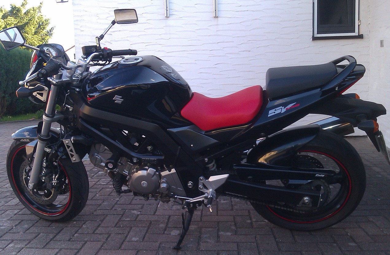

@eminenz: das ist aber keine K7, eher eine K8? Oder hast Du Dir eine rote Sitzbank besorgt/bezogen?
Re: Hinterradabdeckung 650 N ABS
Ist eine K7, die Sitzbank habe ich beziehen lassen. Wollte eigentlich eine von einer k8 besorgen, aber die will anscheinend keiner gegen eine normale tauschen:)
