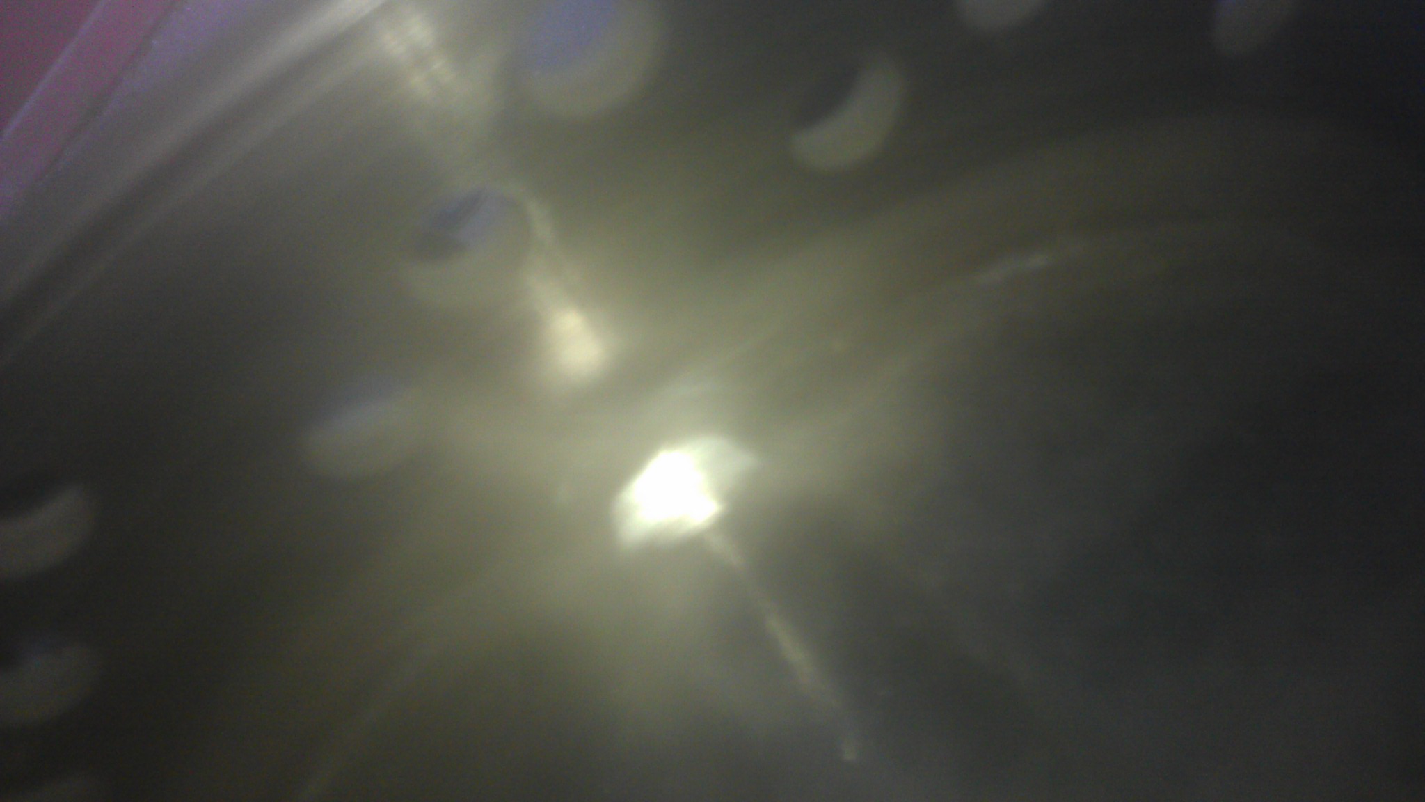

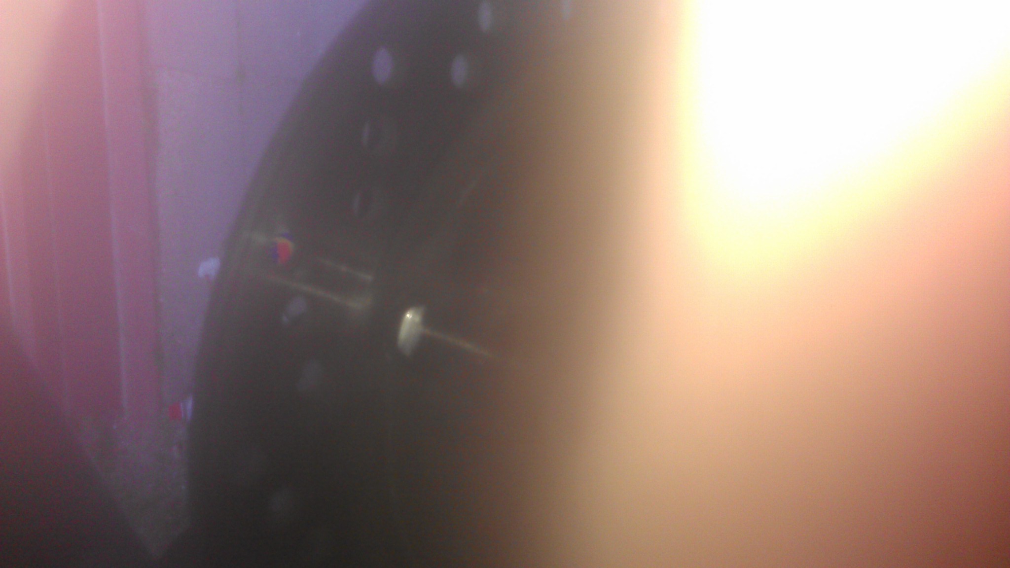

Habe die hinteren Bremsbeläge an meiner 650S K7 gewechselt und irgendwie muss beim zusammenbau nach dem ich den Sitz kontrolliert habe der innere Klotz (Radseite) aus der vorderen Halterung geflutscht sein.
Ich Depp hab natürlich nicht nachgesehen und testweise dann ein paar meter geschoben, hab mich etwas gewundert das es immer kurz bremste alle paar halbe meter etwa...
Nunja, der Bremsklotz hat die Felge an den Punkten der Bremsaufnahme zerkratzt, bzw richtig Material runterholt, ca. 1-1,5mm. Bilder seht ihr ja.... Die Frage ist nun irgendwie ob das soweit unbedenklich ist damit die 10km zu meinem Schrauber zu fahren damit der mal ein genaues Auge drauf wirft, oder würdet ihr damit einfach weiterfahren :D

Habe mal auf Bildern nachgesehen, da scheint ja schon ganz gut material bis zu schraube verblieben zu sein... würde mal auf 5-6mm materialstärke bis zum innendurchmesser des Gewindes tippen... (im Original Zustand :D bei mir sinds wohl jetzt nur noch 4-5mm :D )

Sorry, aber bis auf eine sehr verschwommene Bremsscheibe erkenne ich mal garnix...

Ja, das Handy macht leider, genau wie meine Kamera nicht so wirklich erstklassige Nahaufnahmen, stell dir einfach vor das die silbernen stellen ( die du hoffentlich erkennst ;) ) an der "Wulst" für die Schraubenaufnahme der Bremsscheibe sitzen und etwa 4mm breit und 1,5mm tief ausgefräst sind :D

Du meinst du hast die Verbindungsösen der Bremsscheiben stark an Material reduziert? Dann würde ich diese tauschen, nicht dass sich die Scheibe verabschiedet. Kostet auch nicht so viel am Gebrauchtteilemarkt.

Du bist schon klasse.....machst Bilder auf denen man nichts erkennt, und erklärst dann, was man darauf erkennen bzw. mutmaßen sollte was du genau meinst!? Und daraus erwartest du allen Ernstes noch ne kompetenten Ratschlag? :roll:
Versuche mal Bilder bei hellem Tageslicht ohne Blitz zu machen.

Aber nochmal zurück zum Thema, habe ich das jetzt richtig verstanden. Dir ist ein Bremsklotz (Innenseite) teilweise aus dem Sattel gerutscht und hat sich zwischen Sattel und obere Radnabe gesetzt. Mit dem Ergebnis von Materialabtrag auf der Nabe :?: Wenn es so ist, dann lass mal einen Fachmann drüber sehen, aber erst wenn die Bremse ordnungsgemäß funzt. Eventuell reicht etwas neue Farbe.

Was erwartest Du? Wenn nicht dazu stünde dass es sich um den Bereich der Bremsscheibe handelt wüsste ich nicht einmal um was es sich auf den zwei Aquarells handelt.
Du beschwerst dich darüber dass Dir Ton hier nicht gefällt und kannst nicht einmal einigermaßen brauchbare Bilder vorweisen wenn Du um Rat bittest. Es ist es doch klar dass Du bei dem Bildmaterial um bessere Bilder gebeten wirst und der TL-Andy hat doch sogar noch einen Tipp dazu gegeben. :wink:
Ich würde an deiner Stelle mal die Bremsscheibe von der Nabe lösen und dann von dieser ein Bild machen. Erst dann kann man sich zuverlässig ein Bild davon machen wie viel Material fehlt und wie viel noch da ist.

Die konstellation der Umstände ließ keine besseren Fotos zu da A die Sonne weg war, B die Aufnahmegeräte nicht für derlei Aufnahmen geeignet sind und C ich das hinterrad nicht ausbaue wenn ich nächsten Morgen in eine Werkstatt will... Ich will hier doch niemanden auf den Sack gehen und mach absichtlich schlechte Fotos.
Hätte ja sein können das einer der Anwesenden User zufällig das selbe Motorrad fährt ;) Und sich das in etwa vorstellen kann wo der Bremsblock hinrutscht wenn er nach unten aus der Führung schielt.
