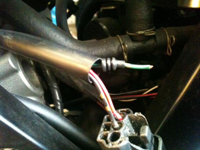

An meinem Luftfiltergehäuse ist vom MAP am Stecker ein Kabel abgerissen.
abgerissenes Kabel
MAP Stecker 002.jpg (118.17 KiB) 540 mal betrachtet
Mein Problem:
Wie repariere ich diesen Stecker vom MAP (manifold air pressure sensor)?

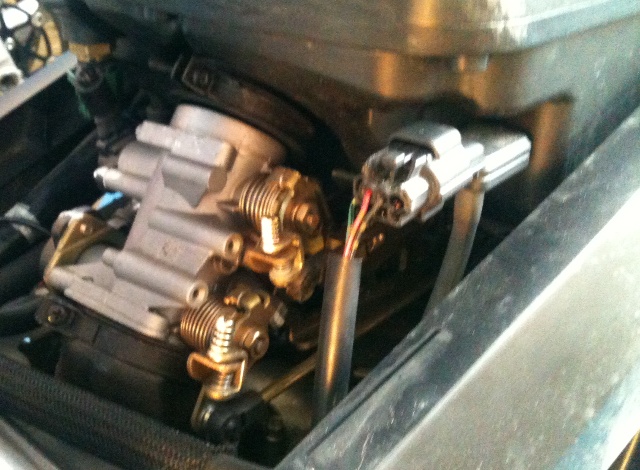

Luftfiltergehäuse mit Stecker
MAP Stecker 001.jpg (140.5 KiB) 540 mal betrachtet
Mein in B ansässiger Suzuki Händler möchte den gesamten Fahrzeugkabelbaum wechseln :( hell
Suzuki handelt nicht mit den Steckerinnenleben und verkauft nur neue Kabelbäume. :(

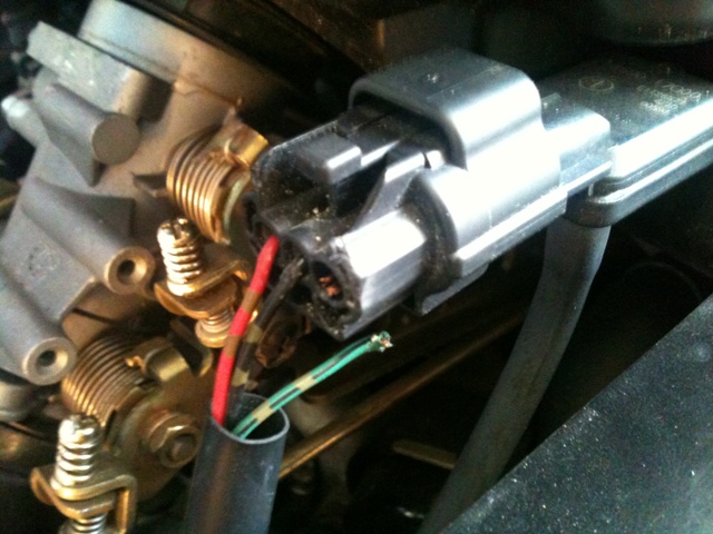

Ein Vorschlag aus dem Forum: Steckereinsatz ausbauen, Kabel anlöten und wieder zusammenbauen (Danke, ATI).
Stecker abnehmen, hier ist die gelbe Verriegelungskappe zu sehen.
Verriegelungskappe
MAP Stecker 007.jpg (71.46 KiB) 536 mal betrachtet

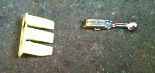

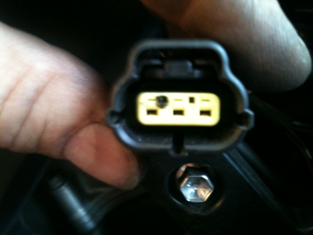

Die gelbe Kappe von der Steckerinnenseite abnehmen. Sie hält die Steckereinsätze in den Verriegelungen, hier wird keine "Nase" oder Verriegelung zurückgedrückt wie bei anderen Steckereinsätzen.
Nun beherzt den Steckereinsatz nach oben (aus der seitlichen Verriegelung) und dann nach hinten aus dem Stecker hausdrücken.
Hier sind die Kappe und der Steckereinsatz
Kappe und Steckereinsatz
MAP Stecker 009.jpg (91.74 KiB) 534 mal betrachtet
Den Wasserstopfen montieren
Wasserstopfen
MAP Stecker 008.jpg (120.44 KiB) 536 mal betrachtet
Kabel an den Steckereinsatz anlöten und den Stecker in umgekehrter Reihenfolge wieder montieren.
