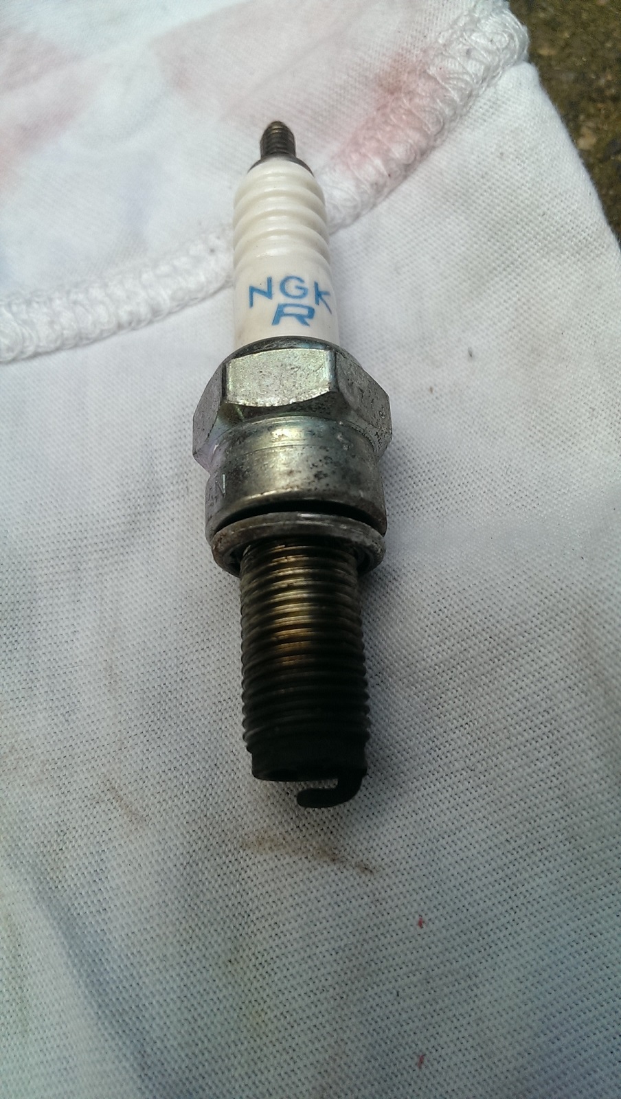

Wollte vor kurzen ne Runde Moped fahren. Habe den Motor warm werden l Laufen lassen im Stand). Wollte dann los fahren nach 5m ging Sie aus Tankanzeige auf einmal leer. Habe Sie dann über Kanister betankt versucht zu starten springt nicht mehr an. Habe jetzt Batterie neu aufgeladen weil sie etwas schwach wurde nach den X versuch sie zu starten jedoch ohne Erfolg.
Wenn ich Bremseinreiniger (Starthilfe) im Luftfilter rein sprühe Springt sie kurz an aber geht sofort wieder aus. Zündkerzen sehen noch meiner meinung gut aus ( Bild im Anhang).

Schaut auf dem Bild imho recht rußig aus. Wie alt ist denn deine Batterie? Bringt die noch volle Leistung?
