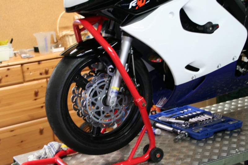

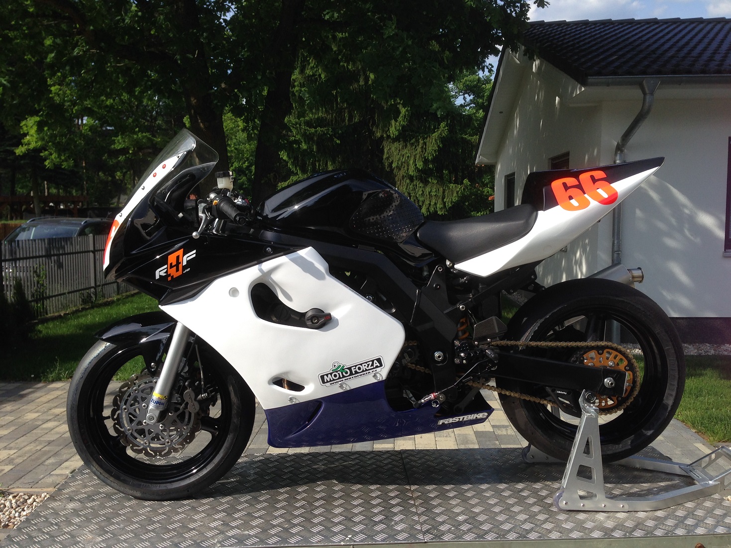

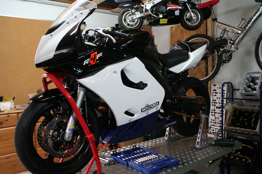

nur noch ein paar Kleinigkeiten und die Saison 2014 darf kommen :)

So, als Geheimwaffe sind jetzt auch Bremsscheiben vom Duffy verbaut, jetzt muss ich ja schnell werden :mrgreen:

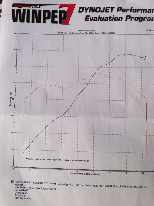

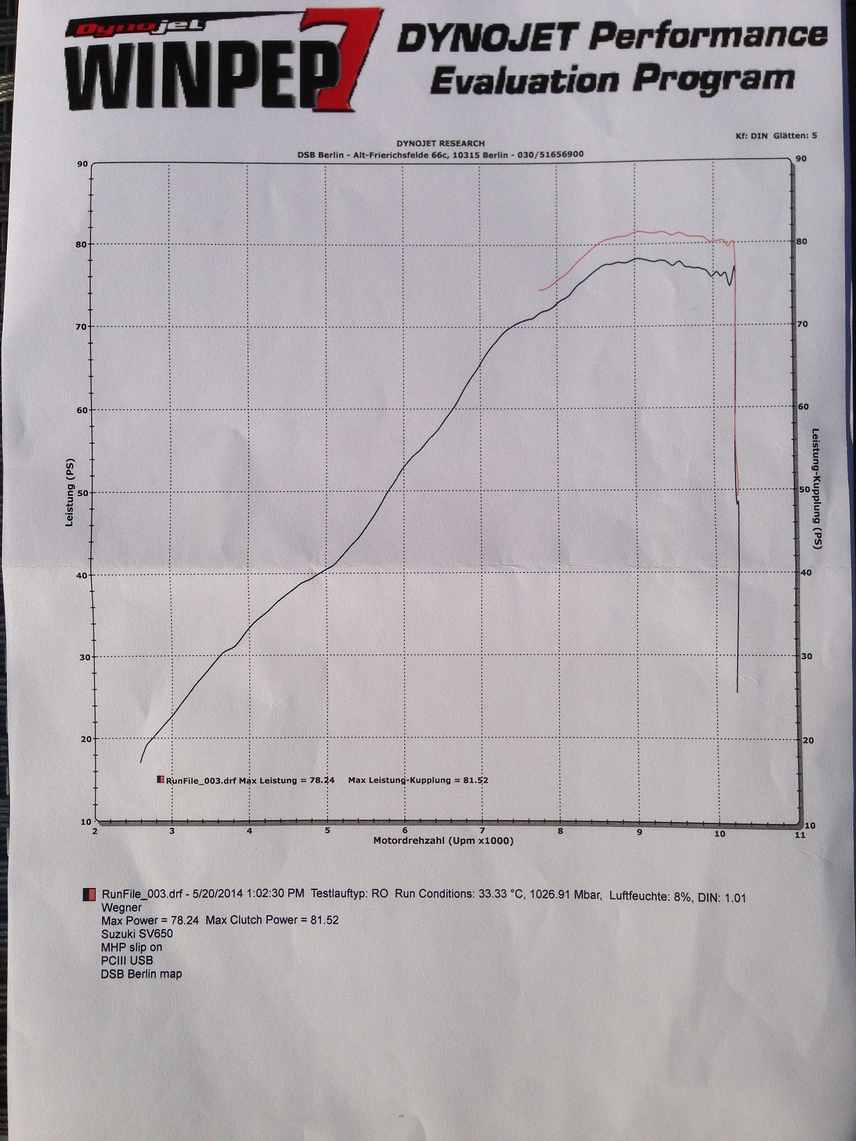

81,52 PS/ 66,57 NM
Leistungsbestimmende Modifikationen:
MHP Race Exhaust, SV 1000 Ansaugschnorchel (Airbox), K+N Luftfilter, PC III USB + indiv Mapping
drückt mir die Daumen, dass das auch alles funktioniert...
