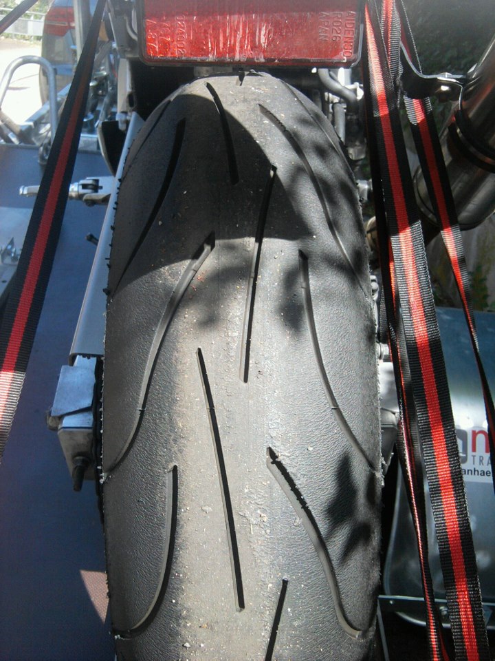

Hier noch ein Bild vom vorletzten Jahr, vom Hinterrad. War an dem Tag ca 250km auf der Rennstrecke (ADR) gefahren, bei ca 35-37°C
Würde sagen, Reifen und SRAD-Bein funktionieren zusammen.

Kann ich voll und ganz unterstreichen. Ich sollte an meinem nur mal den Druck kontrollieren.Drifter76 hat geschrieben: Ich fahre seit ca 20tkm das 750er SRAD Bein und bin völlig zufrieden.
Ich muss aber ausdrücklich drauf hinweisen, dass ich grundsätzlich alleine unterwegs bin.
Im Regelfall hält der Reifen ca 6-7tkm (PiPo), mit dem Originalbein waren es nur 5-6tkm.
Das mit der erhöhten Laufleistung des Reifens kann ich mir echt vorstellen, weil das Hinterrad aufgrund der besseren Traktion mehr gript und weniger rutscht.
