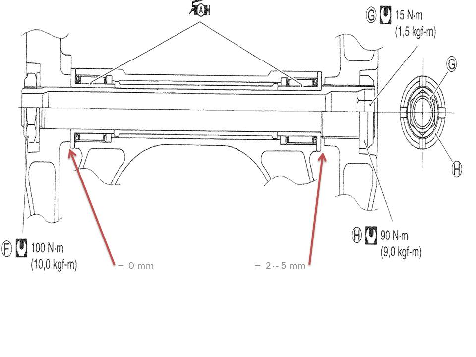

Ich steh mal wieder voll neben mir und benötige eure Hilfe.
ich habe wohl beim Schwingeneinbau irgendwas falsch gemacht. Zwischen Schwinge und Rahmen ist noch ca 4-5mm Spiel  .
Anzugsdrehmomente habe ich folgendermaßen:
Welle 15 Nm (scheint mir aber arg wenig zu sein oder?)
Aussensechskant 100 Nm
Sicherungsmutter 90 Nm
Teile sind lt Ronayers alle richtig drin (hab ja auch die alte Schwinge ausgebaut).

Beitrag von Babalu » 08.03.2014 13:51
1. Beim Schwingeneinbau wird zuerst die Achse (8) eingesetzt und mit dem vorgeschriebenen Drehmoment angezogen.
Nun ist der Rahmen etwas nach aussen vorgespannt und die Schwinge darf in dieser Situation nur noch ein geringes Spiel von ca. 0,12~0,15 mm aufweisen.
Dieses Spiel kann man mit einer Fühler-/Tastlehre messen. Ist mehr Spiel vorhanden, dann stimmt etwas nicht.
2. Nun wird die Mutter (11) mit dem vorgeschriebenen Drehmoment angezogen, dazu muss die Achse (8) aber in der Position gehalten werden.
Nun sind die Lager unter korrekter Spannung und der Rahmen hat nun keine Vorspannung mehr, das Spiel an der Schwinge muss, mit ca. 0,10 mm, immer noch spürbar sein.
3. Die Spezialmutter (9) mit dem vorgeschriebenen Drehmoment anziehen.
Nun ist die Achse (8) spielfrei mit dem Rahmen verbunden.

Beitrag von Babalu » 08.03.2014 15:50
JuBa hat geschrieben:Was ist der Schubeinsteller?
Mit "Schubeinsteller" sind vermutlich jene Teile gemeint, welche die Distanz zwischen dem Motor und dem Rahmen ausgleichen.
Bei einem Alugussrahmen darf keinerlei Spannung wirken, sonst ist ein Bruch so gut wie vorprogrammiert.
JuBa hat geschrieben:Genau so gemacht, nur dass auf der rechten Seite halt diese 4-5mm Platz sind :) empty . Tschuldigung, ist kein Spiel, sondern der Platz zwischen Schwinge und Rahmen.
Das ist normal, bei Alugussrahmen !(siehe techn. Zeichnung)
Bei Stahlblechblechrahmen wird der Rahmen einfach zusammengewürgt, das geht aber bei Alu nicht, weil es unweigerlich brechen wird.
Herzliche Grüsse von Babalu

Beitrag von JuBa » 08.03.2014 16:51
Danke Babalu,
genau das wollte ich wissen. Der andere Thread (siehe oben) hatte mich so verwirrt, das ich dachte, irgendwas falsch gemacht zu haben, aber dann ist ja alles i.O.
hast mir sehr geholfen. :top:
