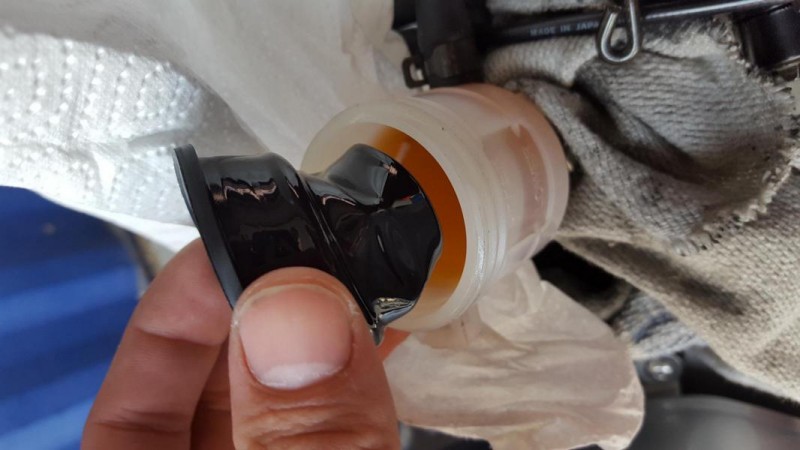

bevor ich einen neuen Thread eröffne belebe ich den Thread erstmal :P
Also seit einem Monat ca. besitze ich die SV650S und auf einmal spinnt der Tacho mein Freund denkt es ist der Tachogeber aber das spielt keine Rolle...

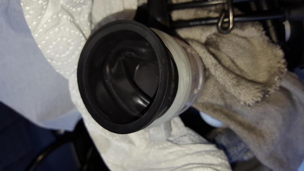

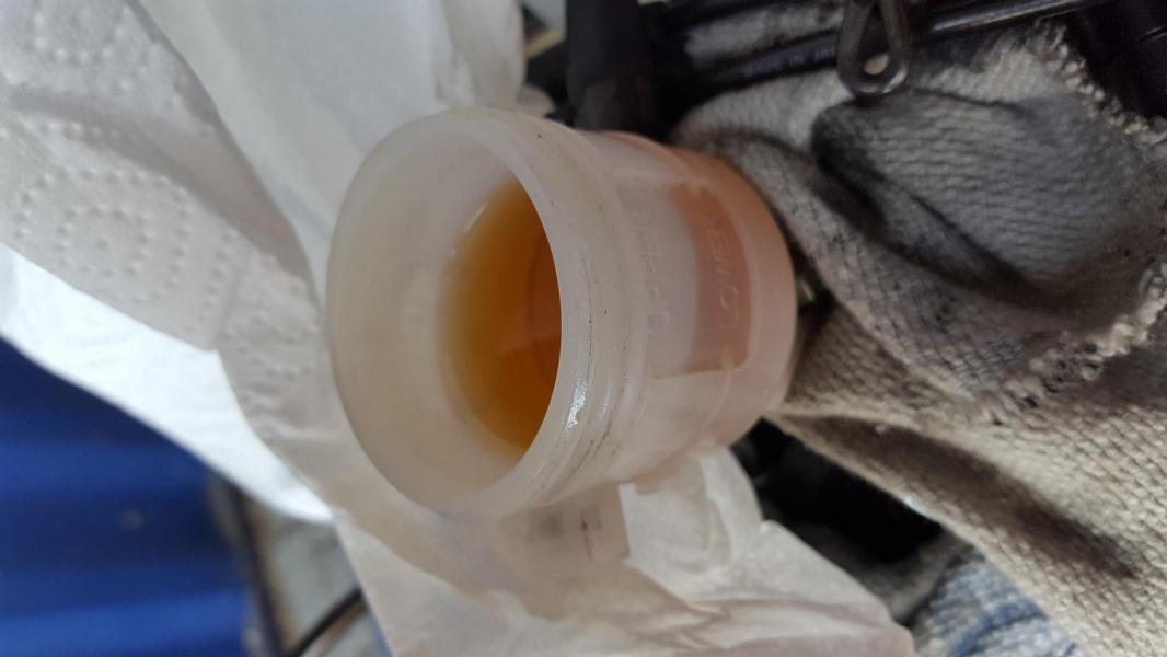

Als wir das Vorderrad abbauen wollten hat mein Freund mal vorne den Deckel vom Bremsflüsigkeitsbehälter abgeschraubt und siehe da:
Das Membran ist total zusammen gezogen und im Membran ist Bremsflüssigkeit siehe Fotos.
Ist es normal das es so zusammen gezogen ist? Wenn man bis zur Markierung Bremsflüssigkeit auffüllt läuft doch Bremsflüssigkeit raus wenn das Membran eingesetzt wird?
Das Membran ist doch viel zu groß für so einen kleinen Behälter oder täusche ich mich da...?
Bevor ich ein neues Membran kaufe wollte ich euch zuerst fragen.
Und ja eig. sollte man Handschuhe anziehen erklärt das mal meinem Freund.
Was mich auch verwundert das der Bremssflüssigkeitstand total schlecht abzulesen ist wegen dem Membran. Beim hinteren Behälter lässt es sich viel besser ablesen.
Gruß Ina :o

Re: Dichtmembran Bremsflüssigkeitsbehälter hinten
Beitrag von saihttaM » 27.09.2017 10:14
Wenn der BF Stand im Becher durch Verschleiß an den Bremsbelägen sinkt, saugt er die Membran quasi aus ihrer eigentlichen Position. Der Bömmel muss reingedrückt werden, es ist quasi ein Faltenbalg.
Die Bremscola muss auch mal dringend gewechselt werden, dann kann man den Stand auch wieder richtig ablesen.
Beitrag von Trobiker64 » 27.09.2017 10:36
....oh ja die BF sollte ausgetauscht werden. Ich empfehle für längere Intervalle DOT 5.1 . 8)
Beitrag von Ina94 » 27.09.2017 11:52
Danke für die schnelle Antworten hätte so schnell nicht damit gerechnet!
Werde die Bremsflüssigkeit selber wechseln laut Inet und Videos dürfte es ja nicht so schwer sein.
Aber es darf doch nur Bremsflüssigkeit Dot 4.0 verwendet werden?
