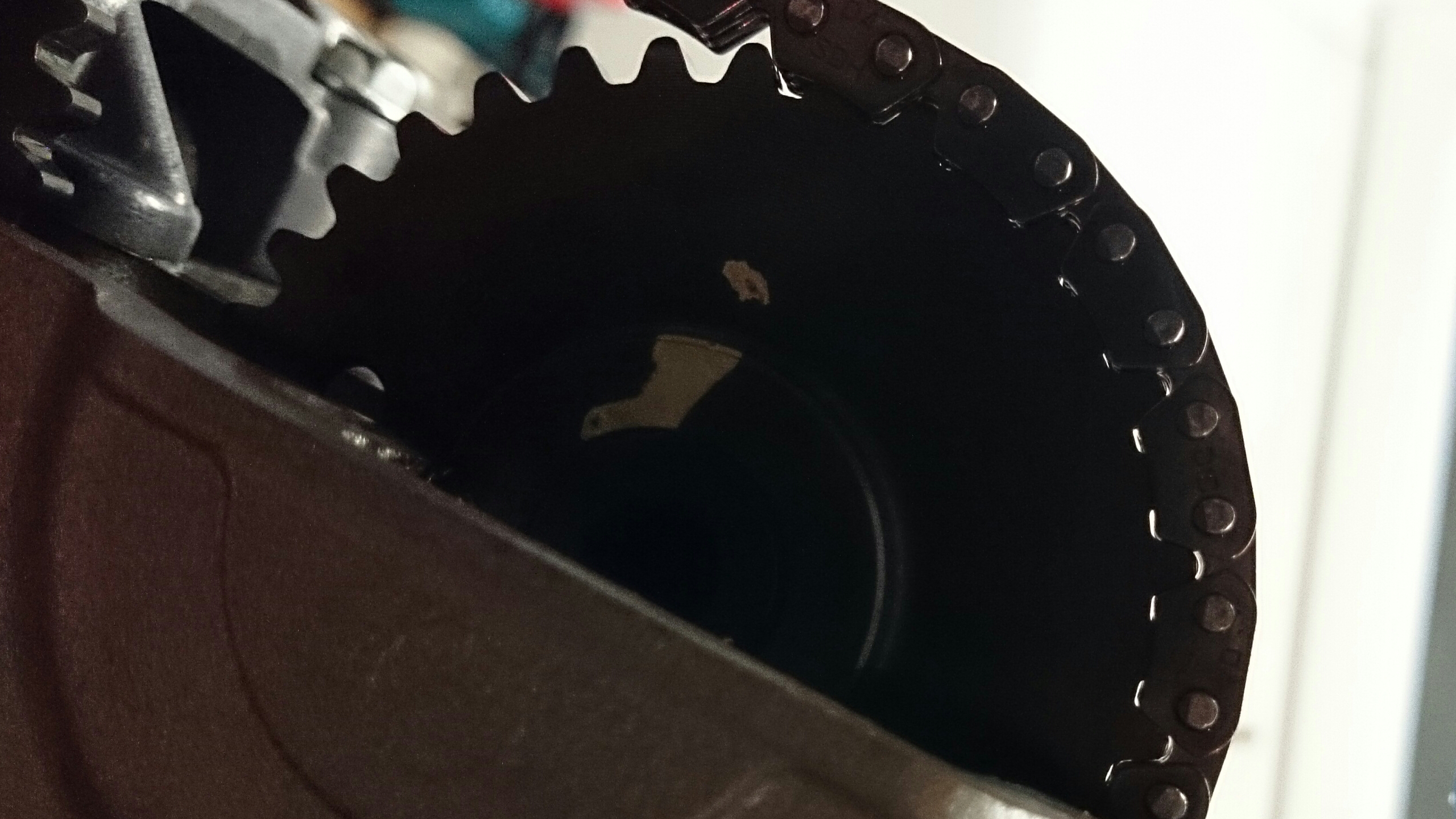

Ich hab folgendes Problem:
Beim Ventile kontrollieren bzw einstellen ist mir aufgefallen, dass ich zwischen Steuerkette und Nockenwellenzahnrad Luft habe also man kann einen Spalt erkennen.
Siehe Bild.
Ist das normal oder ist da was defekt?
Vielen Dank schönes im Voraus!!:)

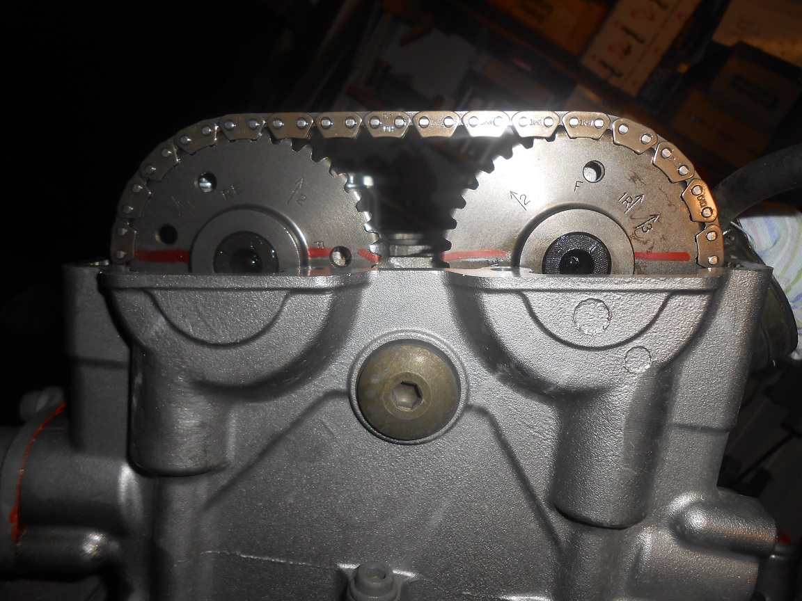

Beitrag von guzzistoni » 26.03.2014 19:45
So sieht das normal aus:

Ich nehme an zum Ventile einstellen hast du den Spanner entspannt?
Dann würde ich sagen ist das normal, dass die Kette ein wenig Luft hat. Du musst nur aufpassen, dass sie nicht überspringt.
gieselerp
Re: Luft zwischen Steuerkette und Nockenwellenzahnrad
Beitrag von gieselerp » 26.03.2014 20:19
Nein den Spanner habe ich nicht entspannt, habe nur die Steuerkettenführung demontiert und das dann gesehen.
Also ist das nicht weiter schlimm beziehungsweise muss nur die Kette mehr gespannt werden?
Beitrag von Schumi-76 » 26.03.2014 20:20
Laufleistung?
Sieht für mich so aus als wäre die Steuerkette bereits etwas gelängt, iss wie bei der Antriebskette. Eigtl dürfte es nicht am Steuerkettenspanner liegen, denn die Kette greift ja mit mehreren Gliedern. Wenn zwischen dem ersten und dem letzten eingreifenden Glied solch ein Spalt entsteht ist eigntl. die Kette gelängt. So kann man wie gesagt, wie auch an der Antriebskette den Verschleißzustand prüfen. Ob das auf dem Bild noch normal ist, kann ich leider nicht beurteilen. :) empty

Beitrag von gieselerp » 26.03.2014 20:58
Hat erst 28000km gelaufen zirka.
Also lieber auf Nummer sicher gehen und die Steuerkette austauschen?
Beitrag von hannes-neo » 26.03.2014 22:03
Das ist normal. Wo sollte der Spalt denn herkommen? Eher arbeiten Zahnrad und Kette sich aufeinander ein.
Beitrag von B-JT** » 27.03.2014 9:34
Moin,
dieser Spalt MUSS bei dieser Kettenart vorhanden sein, denn sie liegt nur auf den Flanken an.
Bye
Jürgen
2012 R1200S
05-12 SV1K3 rip, 08-12 R1100S
79 - NSU MAX sucht LS200
Beiträge: 15614
Beitrag von Dieter » 27.03.2014 10:02
B-JT** hat geschrieben:Moin,
Bye
Jürgen
Genau so ist es, das ist eine "Zahnkette" und keine "Gliederkette"

Beitrag von Schumi-76 » 27.03.2014 22:11
Na, auch wieder was gelernt. Iss beim Stoni aufm Bild nicht zu sehen...

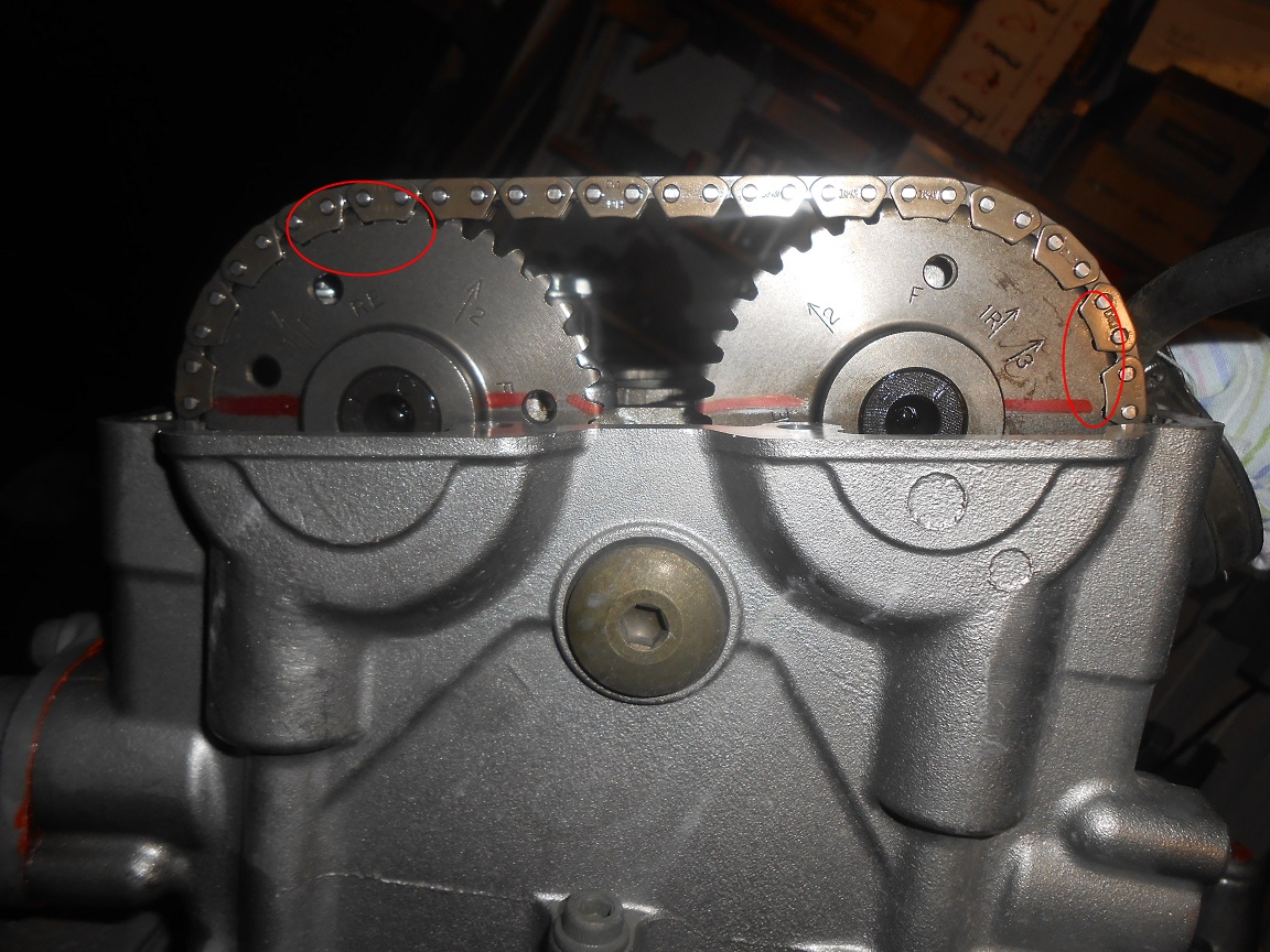

Man kann es auch auf Guzzistonis Bild leicht erkennen. Ich war mal so frei und habe das markiert
