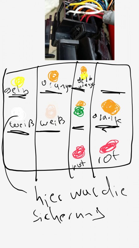

Also ich habe jetzt mal ein Foto von den Kabeln gemacht die zur Sicherung laufen. An dem vorderen weißen war der + von der Griffheizung angeschlossen. Habe es nur entfernt sollte funtkionieren verstehe es sowieso nicht warum er die an weiß angeschlossen hat laut meinem reperaturhandbuch ist das die lichthupe oder das licht...
Jetzt würde mich aber ersteinmal interessieren ob die Kabel in der richtigen Stelle sind.

Kann jemand vielleicht mal ein Bild von seinem Sicherungskasten machen? Ich komme gerade gar nicht weiter mit der Sache
