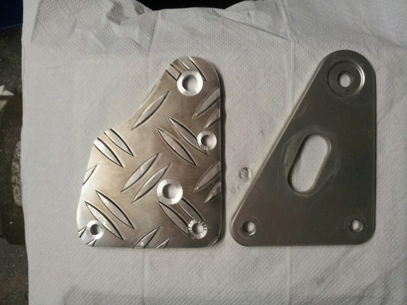

Beitrag von sanderstruck » 08.04.2014 20:23
Hier nun ein Bild, ich denk schon, dass das die Originalen sind !

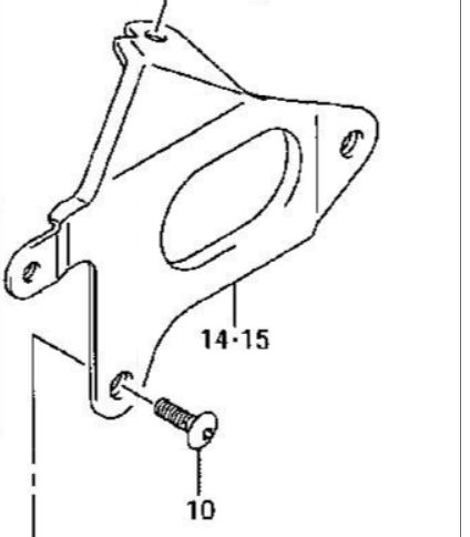

Die Lampenhalter haben nichts mit den Haltern der Lampenmaske zu tun.
Die Halter der Maske sehen so aus:
QUELLE
und werden hinter die Lampenhalter geschraubt.
Womit meine vorherige Aussage:
Roughneck-Alpha hat geschrieben:Dann hast Du eben keine originalen Halter. :!: :!: :!:
wieder in Kraft tritt ;-)
sanderstruck hat geschrieben:So wie ich gelesen habe, gibt es doch je nach Modell unterschiedliche Halter :evil:
Hierzu haette ich gerne mal eine Quelle.

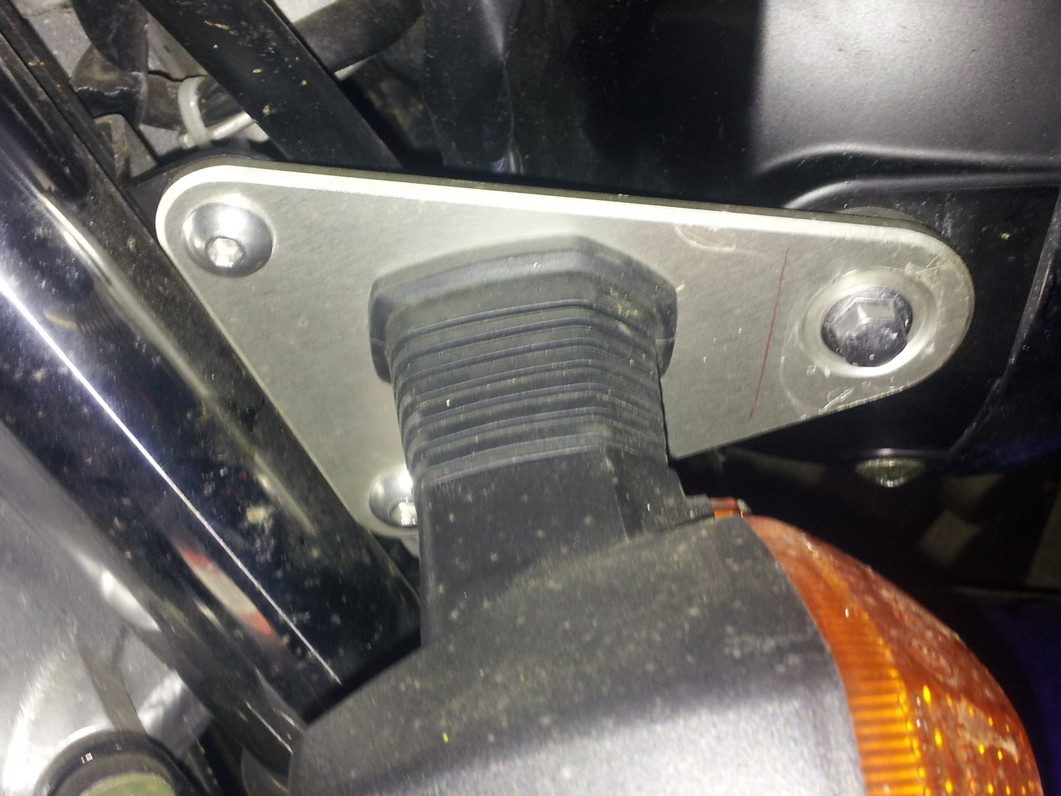

So weit schon klar !
Wenn ich die Maskenhalter jedoch so ausrichte das es passt ( müsste ja noch ein Bohrung anbringen ) dann komm ich mit den Blinkern in die Quere !

Beitrag von Roughneck-Alpha » 09.04.2014 8:01
Nein musst Du nicht !
Du musst die Halter der Lampenmaske hinter die Halter der Lampe anbringen !
Das Langloch welches sich im Halter der Lampenmaske befindet, dient ja extra
zur Durch-/Fuehrung der Blinker !
Heisst mit anderen Worten:
Schrauben raus !
Blinker ab !
Lampenhalter dahinter setzen !
Blinker bzw. Kabel durchfaedeln !
Schrauben wieder rein !
Lampenmaske am sich hinter den Lampenhaltern befindlichen Lampenmaskenhaltern befestigen !

Beitrag von sanderstruck » 09.04.2014 10:16
Geb dir ja Recht, bei deinen Lampenhaltern passt das aber schau mal in welcher Position meine Blinker auf der Lampenhalterung sitzen :wink:
Wenn ich die Aussparung deckungsgleich übereinanderlege hängt meine Schraube in der Luft :D
