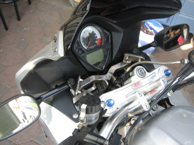

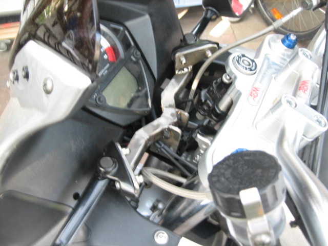

So, hab das Mopped noch nicht lange bin aber schon am umbauen. Durch den SB-Lenker hab ich extrem Probleme überhaupt was in den Spiegeln zu sehen. Auch kleinere kann ich drehen wie ich will ich seh nix oder meine Arme. Gestern hab ich mal auf die Schnelle ein bißchen Vierkantrohr genommen und mir was zusammen geschweißt. Das Resultat ist geil. Optimale Sicht und sieht auch noicht schlechter aus wie die großen " Segelohren". Der Halter wird einfach auf die Cockpithalterung gesteckt und mit einer M6 Schraube angezogen. Hält bombig. Wird jetzt nur noch glatt gemacht und schwarz lackiert. Ich stell dann noch Mal Bilder im ausgebauten Zustand rein. Moin und frohe Ostern.
Sieht in Natura nicht so klobig aus wie auf den Bildern und wenn es schwarz ist fällt es gar nicht auf :D

Den Spiegelhalter kann man auch gut für Navis und so weiter benutzen, einfach noch einen Halter an den Spiegelbefestigungen anschrauben oder noch was anschweißen 8)

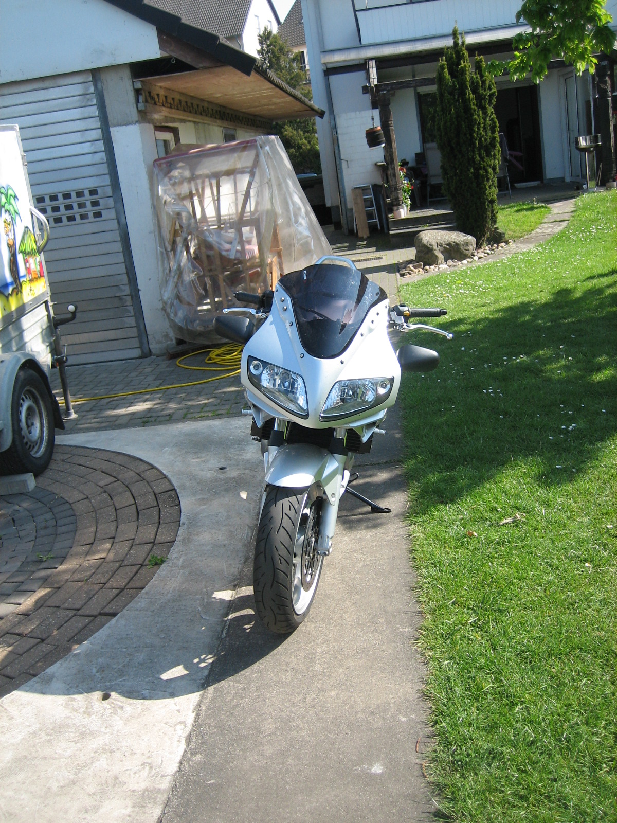

Mach mal bitte weitere Bildaz von vorne und weiter weg

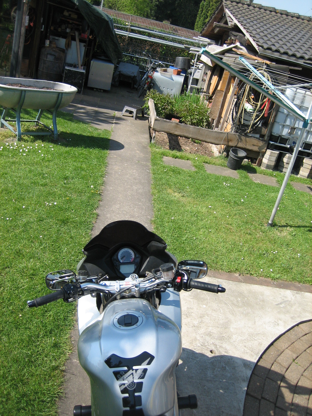

Jo mach ich, aber Lenkerenden kommt gar nicht in Frage , viel zu breit. Da komm ich nicht mehr durchs Tor :( . Jetzt sind sie noch enger zusammen wie original aber ich kann viel besser sehen. Die liegen genau im Blickfeld.

Bin gerade dabei den original Befestigunghalter der Spiegel weg zu lassen und direkt an der Konstruktion eine Befestigung an zu schweißen, dadurch wird das Ganze an den Enden dezenter und nicht so klobig. Dann wird poliert und lakiert. Könnte das ganze auch aus Alu machen, hab da Kontakte aber das Ding ist echt gar nicht so schwer. Am Montag Probefahrt mit Bravur bestanden ;-)

Die Tage mach ich noch Bilder wenn er fertig ist , dann auch im ausgebauten Zustand

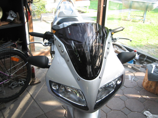

Die Verkleidung siehr irgent wie komisch aus ohne die Spiegel :o
Aber so sieht es gut aus und kann man jetzt auch mehr erkennen?
Wie sind die Vibrationen jetzt den ich finde das Spiegelbild halt immer etwas verschwommen.

Keine Vibrationen, optimale Sicht bzw. erheblich besser wie oben montiert. Denke oben an der Verkleidung wackelt es mehr wie direkt am Rahmen. Aussehen ist natürlich Geschmacksache, ich finds gut und vor allen ich seh jetzt was. Ich kann ja mal die kleinen montieren sieht bestimmt noch besser aus. Morgen oder übermorgen gibt es Bilder :)

Also ich finds gar nicht mal schlecht. Wirkt von vorne sehr aufgeräumt und nicht deplaziert. Ich schließe mich aVa an: mit schönen Blinkerspiegeln könnte mir das sogar fast gefallen :mrgreen: Gute Arbeit! :top: Ich bin gespannt, wie es weiter geht und wie das endgültige Resultat aussieht
