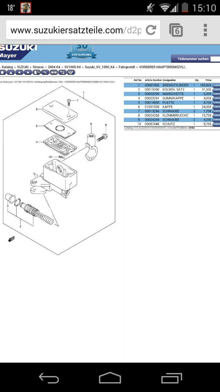

Hallo Leute,
ich wollte mal nachfragen ob mir jemand die Abmessungen der Schraube Nr. 7 nennen kann ? Aus meiner Erinnerung würde ich M4x10 Senkkopf tippen. Ich würde mir die gerne aus V2A und mit Torx bestellen, rausschrauben und nachmessen ist leider nicht so einfach möglich, weil der Kopf schon ganz gut mitgenommen ist und ich gerne die neue Schraube da hätte wenn die alte raus ist.

M4x12
habe meine im Bauhaus im VA Regal gekauft mit Inbus. Waren nur ein paar Cent. Gab es einzeln zum abwiegen.
Warum Bestellen?
